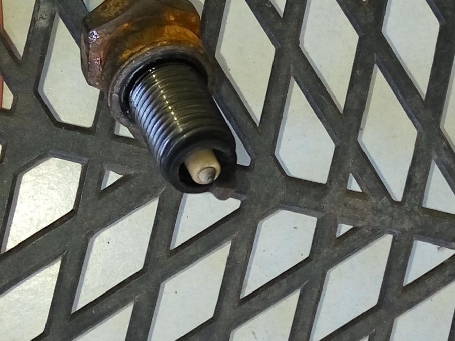

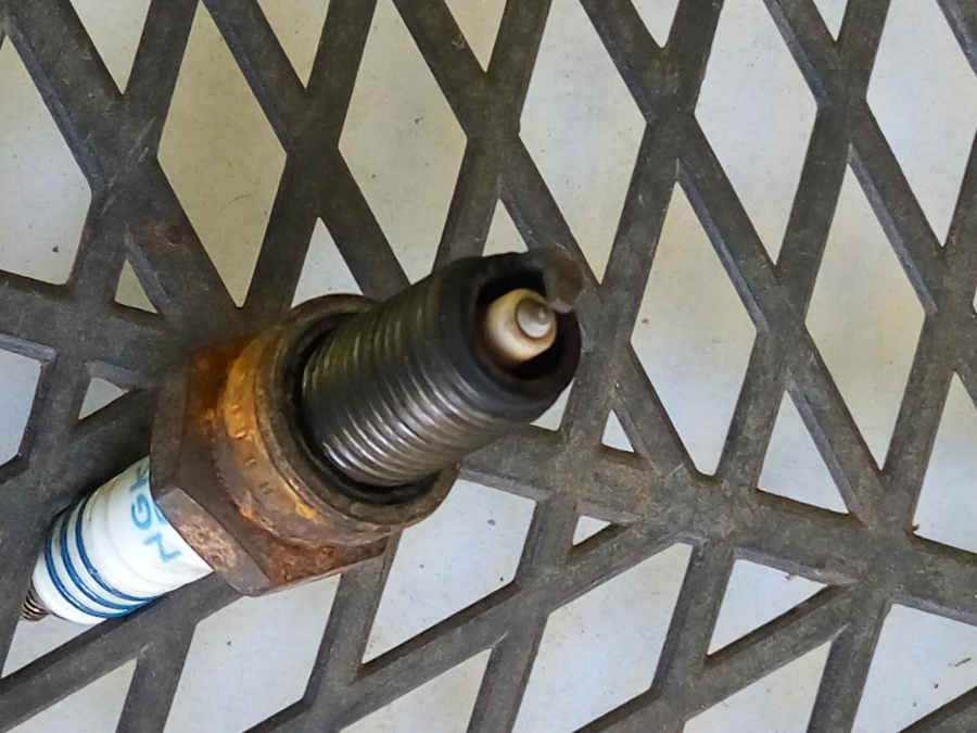

уровень в карбе максимальный,иглы посередке,винт качества 3.5. было хорошее эндуро по лесам,потом по трассе 25 км режим 100. Выкрутил свечу для замены. Вроде цвет правильный. Как считаете?

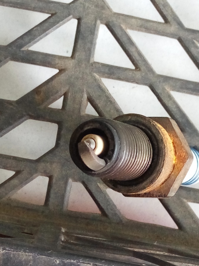

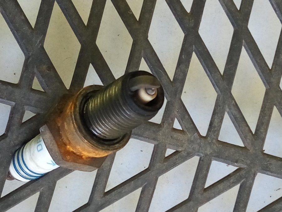

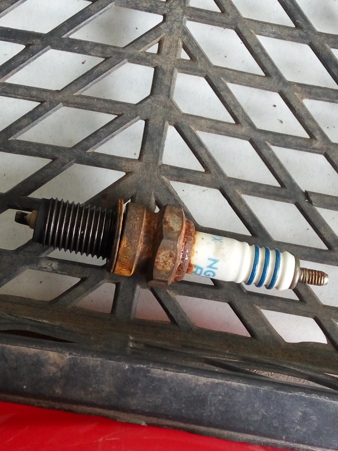

а сфоткай, ради прикола (читать как: здравого интереса ради) обратную сторону свечи...

AllLex, такая ржавая после мойки,керхером перед откручиванием все какахи там вымываю. Yama, давай вердикт. Оставить все как есть,катать и радываться,а через год когда подойдет время чистки карбов,засунуть вместо жика 140,жик 142 или 145,ну и уровень поправить?

лучше чем было до этого, а сколько ты на ней проехал с последней настройки?

AllLex, 100 асфальта,и много эндуро с хорошим раскручиванием двигла. 2 бака бензина. Yama, жики не дошли еще,поэтому сплю пока спокойно)))

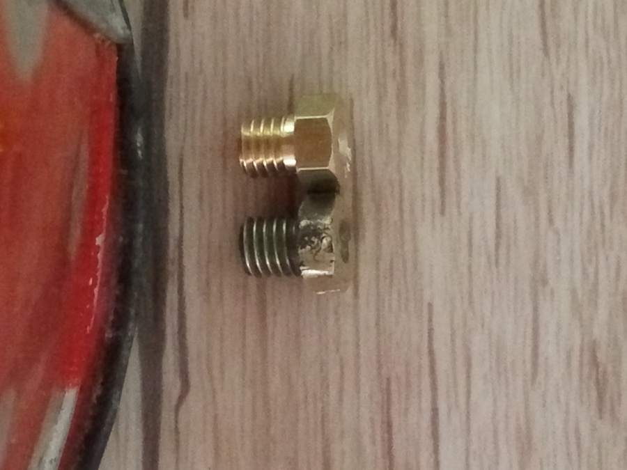

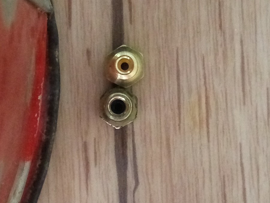

Yama, думаю закрутится,если нет,то резьбу дорезать 5мин. Пришли сверла,померял старый жик,расковырян был до 150- 152
#555 - 1 июня 2017, четверг
