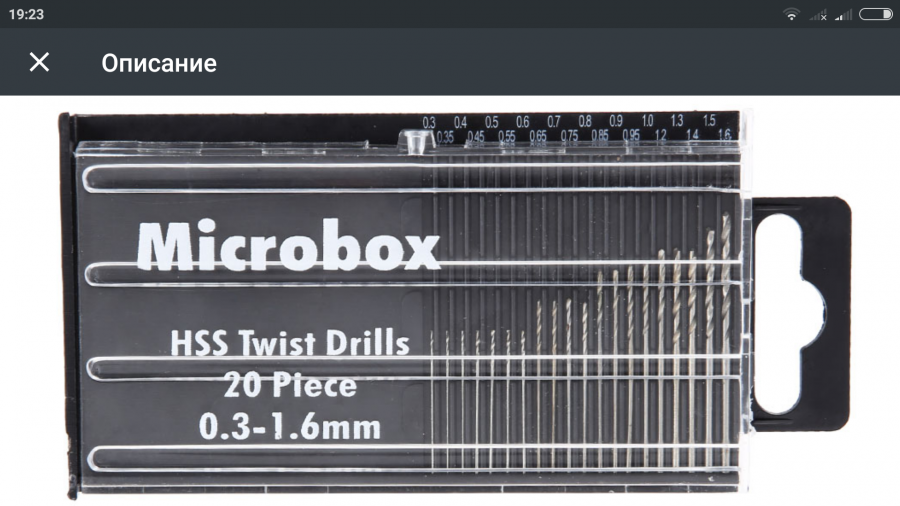

#504 - 8 мая 2017, понедельник
1422 дня назад
Заказал комплект сверлышек
#505 - 9 мая 2017, вторник
Сообщений: 124
Усолье-Сибирское
2901 день назад
Zeiss, к этому комплекту для работы с карбюратором нужен еще микрометр, и возможно еще пара тройка таких комплектов, потому как разброс от номинального значения никто не отменял.

а я промолчу, что эти сверла у моделистов продаются поштучно и никому не скажу, что их нада брать по несколько штук, а то они имеют свойство ломатьсяДобавлено спустя 4 минутыНик, не растраивай человека, пусть порадуется а то купит микрометр и не сможет найти нужного размера среди существующих сверел....
#507 - 9 мая 2017, вторник
1422 дня назад
AllLex, ну а я тогда скажу что этот наборчик обошёлся мне в 70 рублей,и думаю мне его вполне хватит поиграться со старым жиклером. Ps стенд для проливки,и микрометр имеется.
#508 - 9 мая 2017, вторник
Сообщений: 124
Усолье-Сибирское
2901 день назад
AllLex, так без него можно еще больше дров наломать...

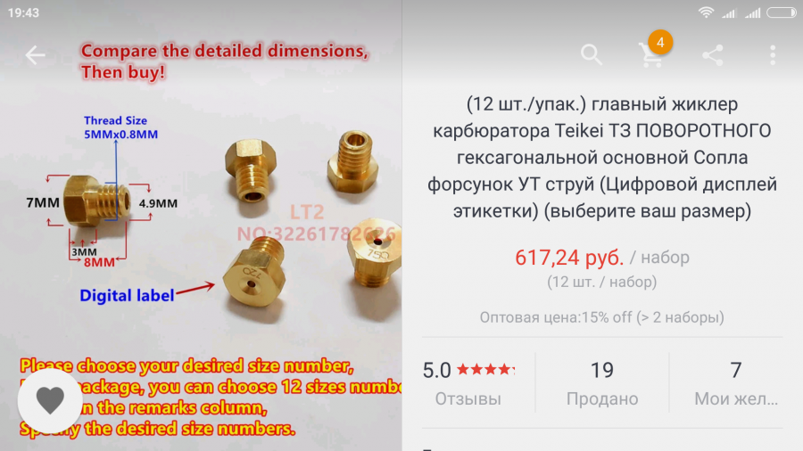

#509 - 12 мая 2017, пятница
1422 дня назад
во чего нашёл,вроде как наши. 12 штук с шагом 0.02мм
#510 - 13 мая 2017, суббота
1262 дня назад
я когдато писал, что с этими жиклерами проблем нет, их в любом скутерном магазине купить можно. проблема с тем, что стоит во втором карбе, он там не стандартный. афтермаркет таких не встречал.
