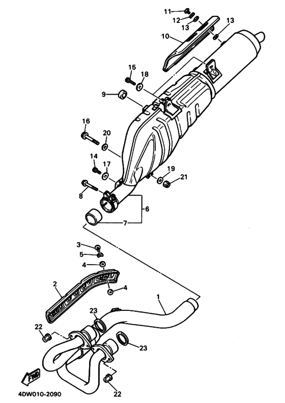

Нейтрализатор передач? Но он на двигателе ! А у тебя, выходит, на глушителе? Поменяй их местами.

Не совсем понял тебя, Yama. Я проде бы про нейтрализатор передач ни слова не сказал. Или это такая шутка была?

Вообще положено раз в 20000 км снимать всю выхлопную систему прямо от цилиндра, если она( не набивочная ), и заливать всю ацетоном суток на двое, заткнув пробками как следует. Ты увидишь сколько оттуда дряни вытечет и выдуешь. Мотор иначе работает сразу. Это касается всех подобных моторов с "условным" масложором. Но больше нагара внутри приёмных труб конечно от бензина. Я ставил трубы увеличенного диаметра на 3 и 5 мм, так совсем другая работа и езда. А сёдла и иглы клапанные по 120000 км стоят если их не гробить самому.

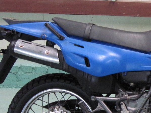

Yama: Вообще положено раз в 20000 км снимать всю выхлопную систему прямо от цилиндра, если она( не набивочная ), и заливать всю ацетоном суток на двое, заткнув пробками как следует. Ты увидишь сколько оттуда дряни вытечет и выдуешь. Мотор иначе работает сразу. Это касается всех подобных моторов с "условным" масложором. Но больше нагара внутри приёмных труб конечно от бензина. Я ставил трубы увеличенного диаметра на 3 и 5 мм, так совсем другая работа и езда. А сёдла и иглы клапанные по 120000 км стоят если их не гробить самому. Блин, учитывая мою баклушу сзади, это ж сколько ацетона потребуется... |

Трубы приёмные заливаются всегда полностью от и до. А в бобон всё равно надо не менее 1,5 литров, или можешь тогда по очереди, но время... Бобон придётся поворачивать с некоторой периодичностью. А расход бывает увеличенным ещё из-за не плотно прилегающего клапана экономайзера. Бывает грязь попадает из-за фильтра на мощностном режиме, а потом идёт уже износ, но клапан этот ремонтируется, разумеется, если вытащить его аккуратно. Вот ежель на кручение винта плохая реакция, то либо уровень, либо мягкая пружинка демпферная в игле. В иглах чёрт знает кем сделанных пружины бывают и очень жёсткие и уровень надо выставлять с учётом этого. Через некоторое время они конечно "подсаживаются".
