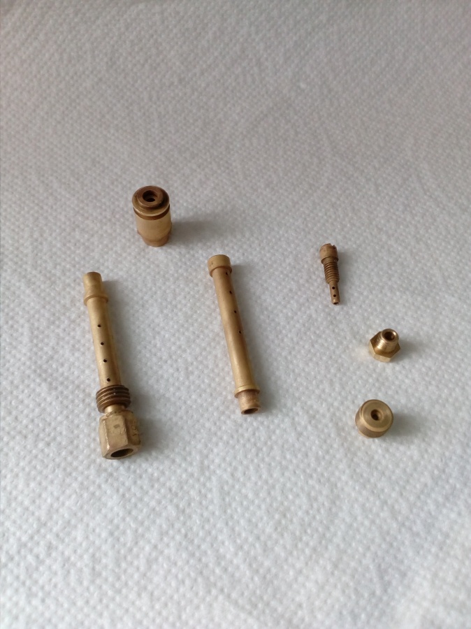

Всем привет!решил почистить внутренности карба!вот что из этого получилось! чудо средство замачил на 2 дня!
я это средство давно приметил,отлично очищает от нагара!продается в пятерочке!только разьедает алюминий! Редактировалось: 2 раза (Последний: 24 января 2017 в 12:37)

На латуни такого замечено не было!а алюминий разъедает на ура!
