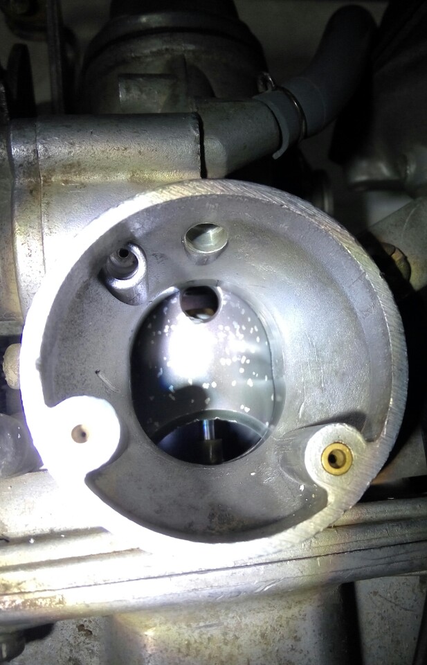

Правое отверстие побольше чем левое,а в верхнем нет бронзовой вставки,все так? Крименала не видать???Добавлено спустя 16 минутна подсосе набирает первые 5сек после запуска большие устойчивые обороты,после обороты падают какбудто пропускает такты (троит) и наченает идти сизый дым из глушителя,летит голый бензин,если подсос задвинуть на проыентов 30,то перестает пропускать такты,смесь нормально згорает,перестает дымить. В чем беда?????
#412 - 9 июля 2016, суббота
2278 дней назад
богатит он у тебя. по-простому - льёт.

Busse, я такто вкурсе что богатит,но блин почему????? Жики в норме,уровень тоже.
