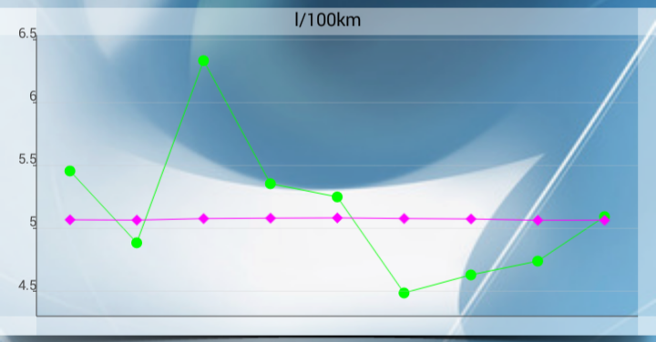

Yama: Даже на самых форсированых моторах хорошую настройку подчёркивает не только хорошее время, но и малый или относительно малый расход топлива по отношению к предыдущим регулировкам и времени. у меня какбы разный режим езды, ну нет взлетной полосы, чтоб вот прям точно замерять расход. Прикрепленные файлы:
Редактировалось: 1 раз (Последний: 18 августа 2016 в 03:07)
