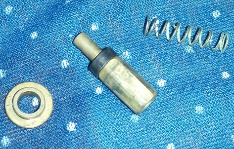

#433 - 23 июля 2016, суббота
1422 дня назад
Добрался до ускорительного клапана. Но помоему не хватает какойто деталюшки,гляньте пожалуйста.
