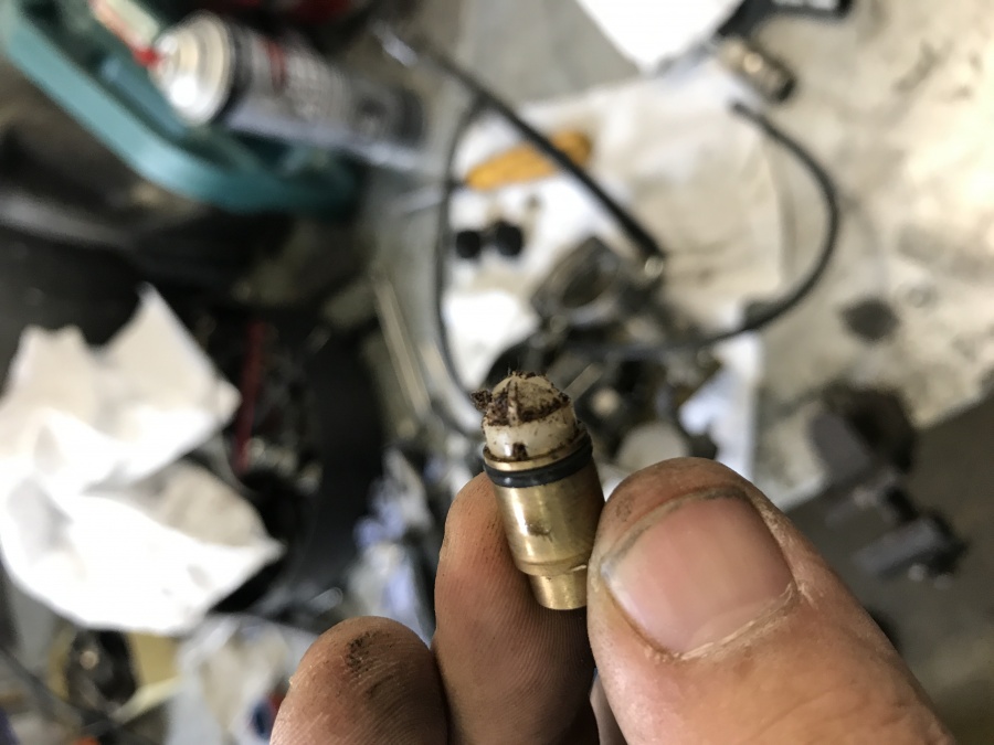

inostranez: А чем это чревато? Подсосом воздуха по оси. Проверяется пшиканием быстрого старта, или карбклинера в эту зону. На работающем мопеде. Заедает запорный игольчатый клапан поплавка. Снимай карб и смотри. Как правило лечится заменой седла клапана и самого клапана. Рем комплект.

Вот причина! Добавлено спустя 1 минутуВыкинул сетку, поставил топливный фильтр . И все!

Germes ! Ну ты просто крут ! Я теперь тоже так сделаю, а то два года под мотиком сыро. Думал конденсат...
