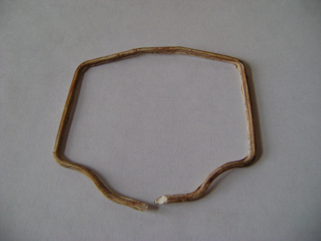

Закажу с вемото ремнабор из прокладок и поплавка, т.к. прокладка поплавковой порвана один фиг.

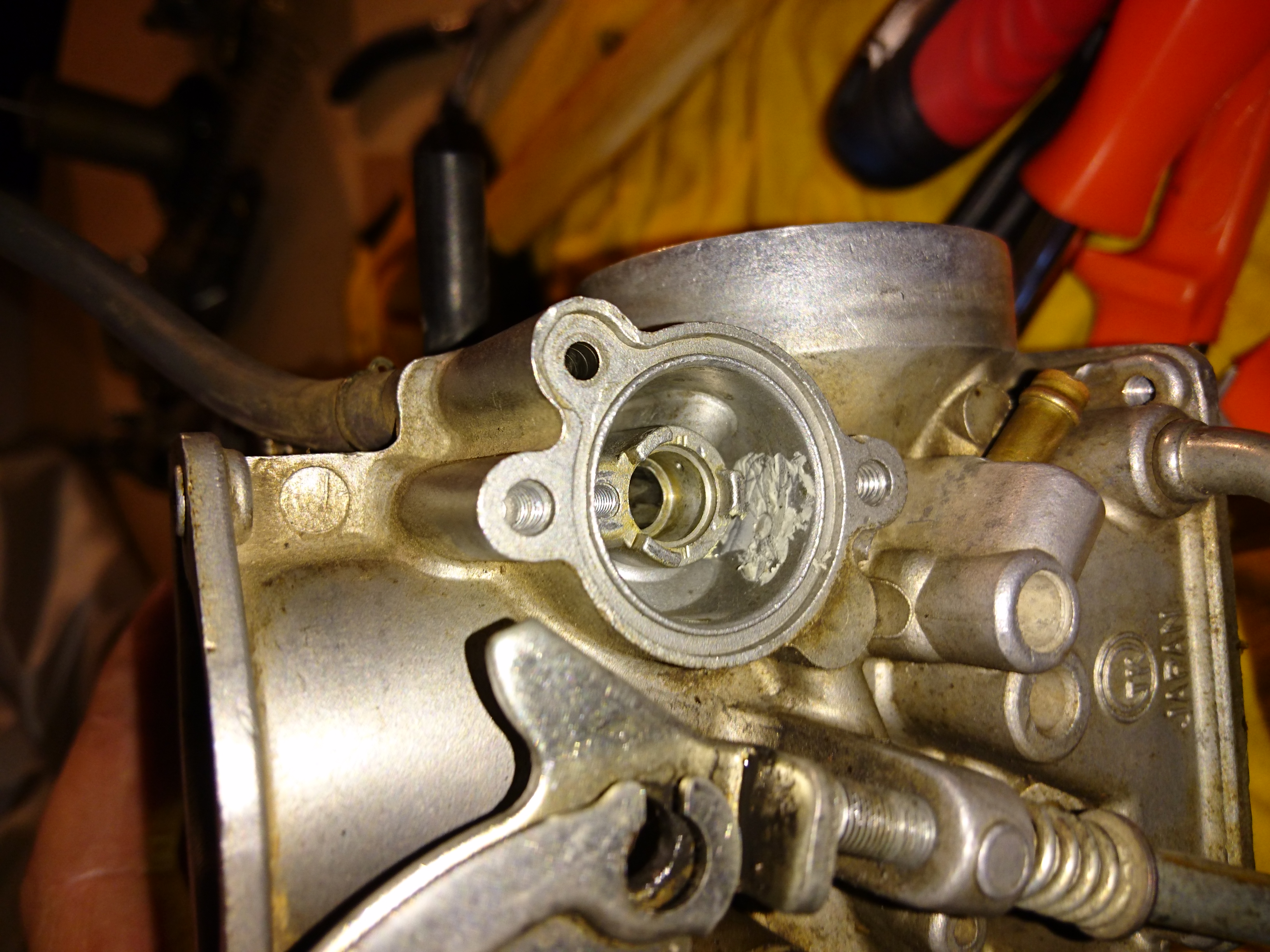

Разобрал карб, а там где мембрана маленькая стоит в ускорительном насосе. Короче там отверстие нижнее герметиком замазанно, вопрос зачем? ТТ600Р.
Наверное делать нечего было,решили замазать .Добавлено спустя 2 минуты

Уменя обычное кольцо резиновое вместо родной прокладки поплавковой стоит,просто по краям на супер клей прихваченно.
Второй раз поставил вместо неё фторопластовый шнур диаметром 2мм,он при затяжке плющится и не течёт.Края на стыке срезал наискосок и наложил друг на друга.Первая прокладка из него отстояла 13 лет.
