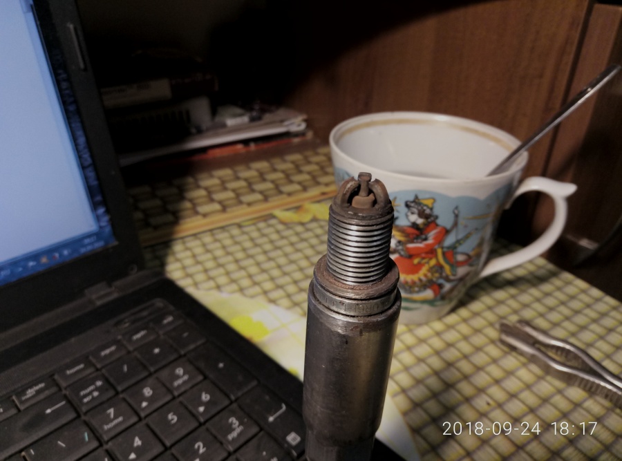

Еще что можно сказать по доработкам с мотором, глушителем, и карбом как советуют в Питерском метро: масло темнеет - Значительно позже!
ТО есть, ресурс его - увеличивается |
#683 - 23 декабря 2018, воскресенье
#684 - 24 декабря 2018, понедельник
Где ты такую хитрованную свечку в метро нашёл? От Бугатти, чтоли?
#685 - 24 декабря 2018, понедельник
Та не в свечке же дело... Совсем не хочу вызвать волну возмущения, тут разговор за цвет юбки.
#686 - 24 декабря 2018, понедельник
Ak-Ba, Как бы цвет, слегонца в коричневый, с рыжиной, нормуль.
Редактировалось: 1 раз (Последний: 24 декабря 2018 в 11:47)
#687 - 24 декабря 2018, понедельник
Ура! Значит, можно сказать моему другу, что автомобиль его - работает качественно!
#688 - 24 декабря 2018, понедельник
Ak-Ba, Может и можешь, может и не нужно. Так, для юмора речи.

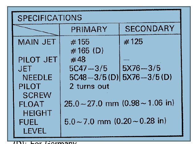

Подскажите возможно ли заменить демпфирующую пружинку запорной иглы? Моя видемо просела,поплавок полностью продавливает ее своим весом,и правельный уровень получается лиш тогда когда демпфер полностью зжат.
#690 - 12 февраля 2019, вторник
Zeiss, Там бывает или пимка, или шарик. Всё это завальцовано наглухо. Пружинка тарированная.
Ищи новый клапанок. Zeiss: А ты уверен, что у тебя родная стоит, нужной длинны? А в горизонтальном положении поплавок своим весом любую продавливает. Не совсем до упора, но продавливает.Моя видемо просела,поплавок полностью продавливает ее своим весом,и правельный уровень получается лиш тогда когда демпфер полностью зжат. Вот выдержка из мануала Африки- Трансальпа ( тоже под рукой оказалось) 8. Чтобы проверить уровень установки по- плавка по высоте, возьмите карбюратор таким образом, чтобы поплавок висел вниз, а затем наклоните его назад, чтобы игольчатый кла- пан закрылся, но не настолько, чтобы сжался подпружиненный кончик иглы. Измерьте точ- ной линейкой расстояние между основанием корпуса карбюратора и нижней частью по- плавка (см. рис.). Этот размер должен рав- няться указанному в спецификации в начале главы. На ХТишных это На своём выставлял 26,5. С просаженными пружинками не попадались, а вот с залипшими в верхнем положении- часто. Редактировалось: 2 раза (Последний: 12 февраля 2019 в 11:12)
