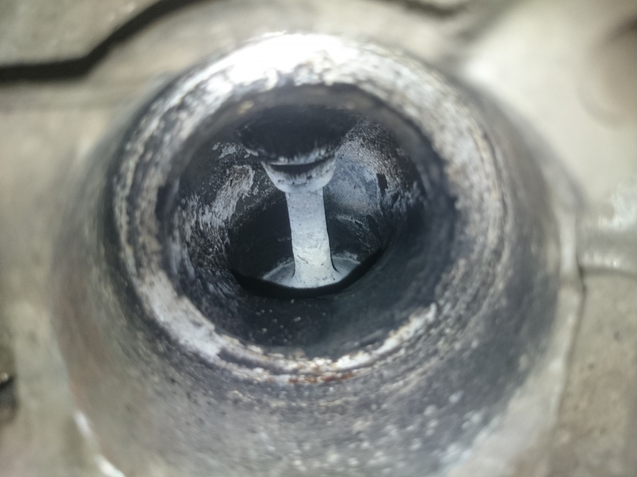

клапана видно в дырках, куда приткнута выхлопная труба и если заглянуть в патрубки, куда воткнут карб не зря природа сделала дырочки в шкурке у котика ровно напротив глазок ! ©

2serg78: и как эта пружина повлияет на х.х. ? 2halgerd: вот как выглядит клапан пациента без разбора двигателя, только сняв выхлопное колено
