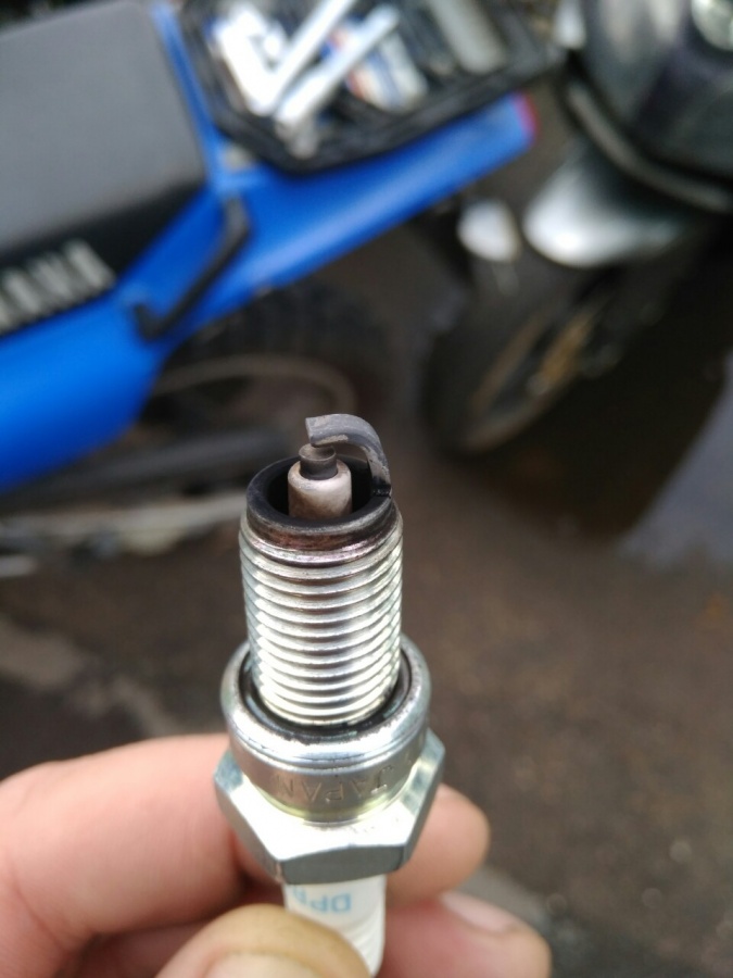

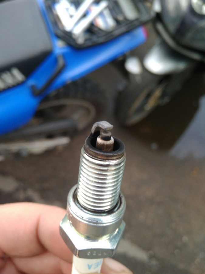

Отчего такой нагар неравномерный? Нормальная смесь судя по свече? Или ещё забогатить надо?

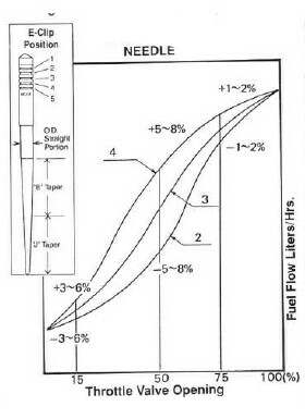

#733 - 25 июля 2019, четверг

halgerd:полезная таблица которую бы неплохо в раздел мануалов положить. Это точно.. Наверно у меня и беднит из за этого, мотик швейцарский, надо будет заглянуть........................ Добавлено спустя 6 минутУ меня 3TB 1994 года, значит должны стоять135/110, а какие на швейцарских тогда стоят?
