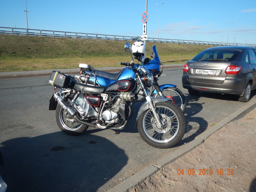

#765 - 8 сентября 2019, воскресенье
Сообщений: 183
1120 дней назад
Нормально отношусь.На переднем плане похожа на Сузуки Ван ван.Ещё хотел сказать про Ямаху ТВ200 но не то.
