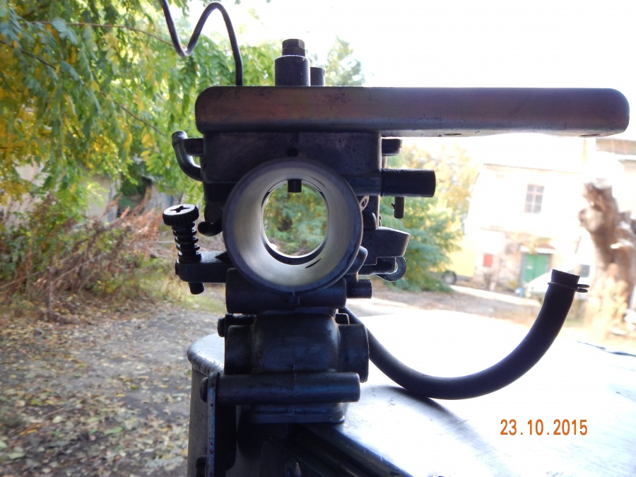

ух научался я с карбами !!! секрет фирмы 3.5 +_- четверть оборота казачество смеси , уровень в поплавковый камере должен быть как указано в мануале. я переводил с английского при помощи переводчика по фото. Немецкий мануал мне подошел.

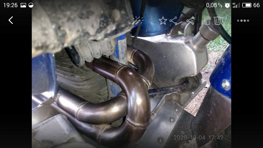

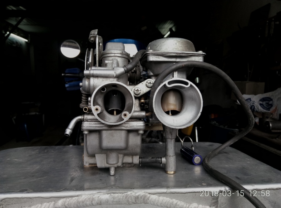

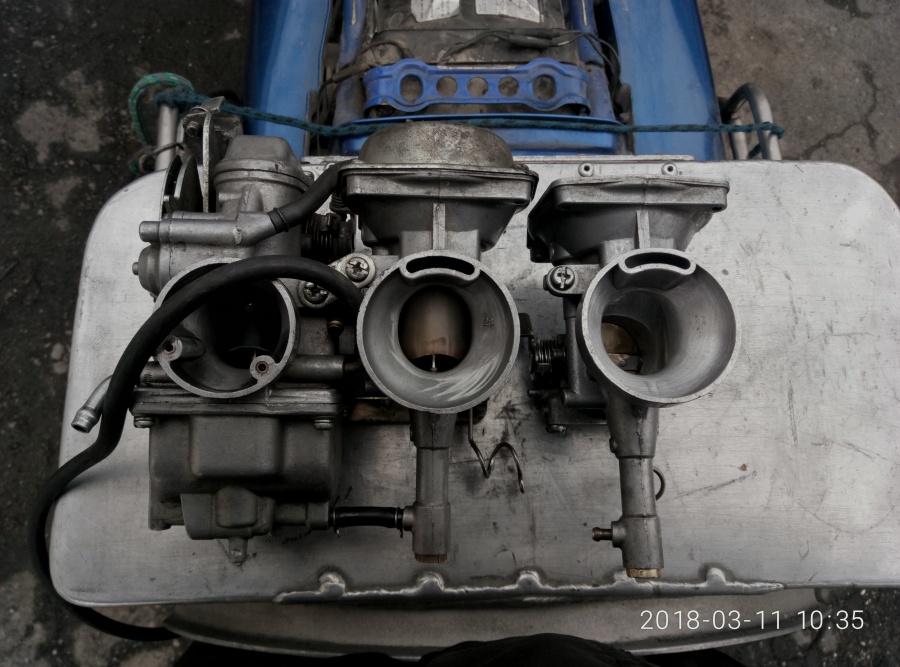

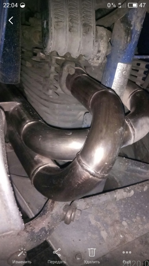

Думал : что, ну вот оно - приближаюсь к логическому завершению отстройки!

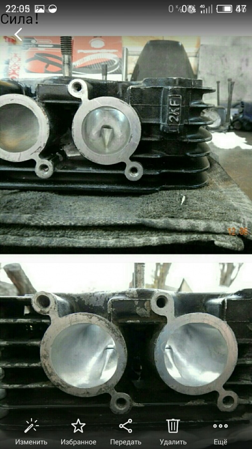

Да где там... процесс этот, очень увлекательный, и по видимому бесконечен ))! Для увеличения мощности/ресурса, улучшения эластичности в работе, экономичности, снижения всякого рода вибраций, и пр. Требуется правильный выхлоп, доработка впуска, клапанов, каналов в голове, а также кардинальная переделка всех систем карбов (которые давно уже вылезли за все мыслимые, и тарировочные значения таблицы - в том числе и SZR - 660), и самое главное : желание, и Огромное терпение! Доходишь до определенного предела, и начинаешь понимать: считал, что сильно разжал, а по итогу, и можно бы еще даже! С выделяемым теплом при отдаче, с ним нужно очень аккуратно, все системы должны обеспечивать правильное смесеобразование на всех режимах. Шаг в сторону (неправильную), и картер даже! начинает очень сильно набирать температуру, за голову молчу.... Переделок столько сделано за шесть лет, что уже и сам наверное сбился.... Также осознал, что без правильной работы ходовой, и мотор экономичности не выдаст. Все это, стало возможным, только лишь благодаря Дяде Сереже, и только! Народ разный повидал, есть и грамотные люди конечно, не считая шарлатанов всякого рода с подвешенной метлой...... но Серега - это Голова! |
#789 - 1 октября 2020, четверг

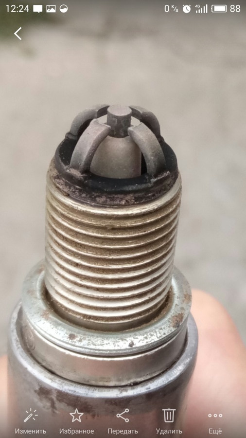

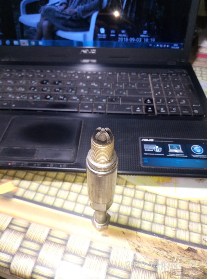

Не могу знать, что там у меня получится в окончании, но мотор легко винтит 8300 при отстройке (клапанные пружины и распред - стандарт), расход по трассе, если идти до 90 - 3.75л.

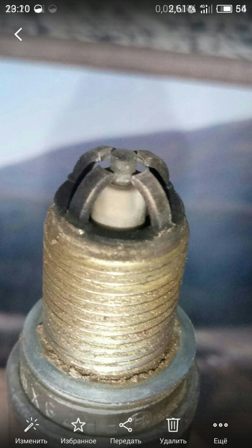

Понятно, что так ездить нельзя, от таких оборотов он быстро ласты завернет. Но это все вилами по воде пока, ибо много чего еще не осознал, а не все переделки по карбу, имеется возможность вернуть к первоначальным.... И только сейчас понял и осознал слова человека : если замена свечи, дает сильный эффект, то видимо, что то - не очень хорошо отстроено! Как там : век живи/учись и пр. А много чего остается за бортом. |
#790 - 3 октября 2020, суббота

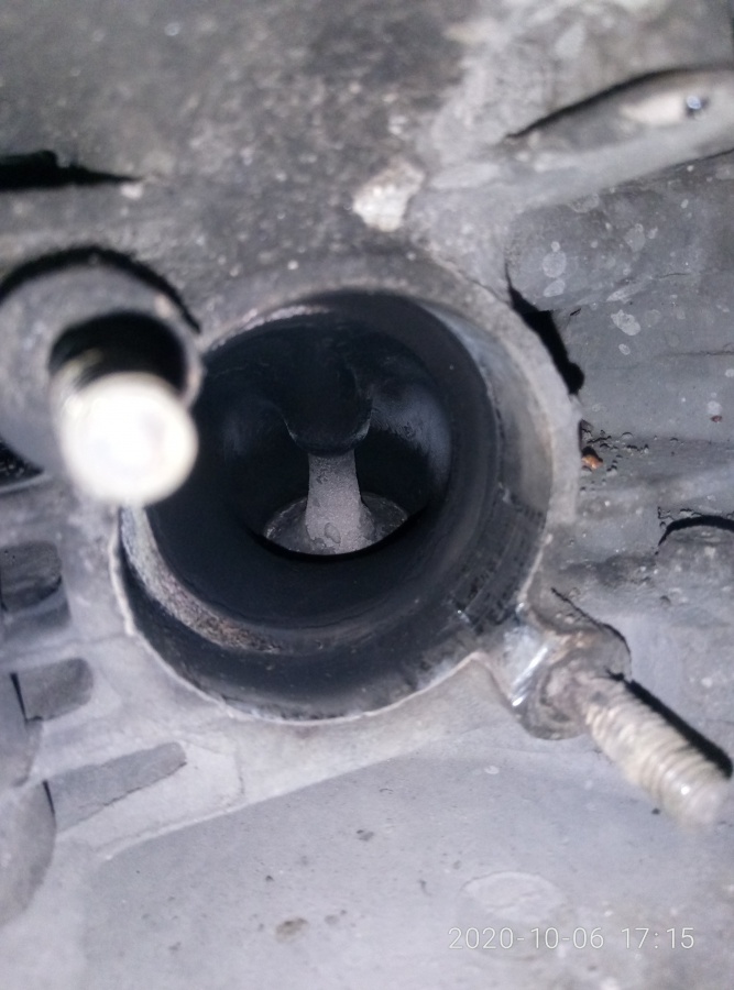

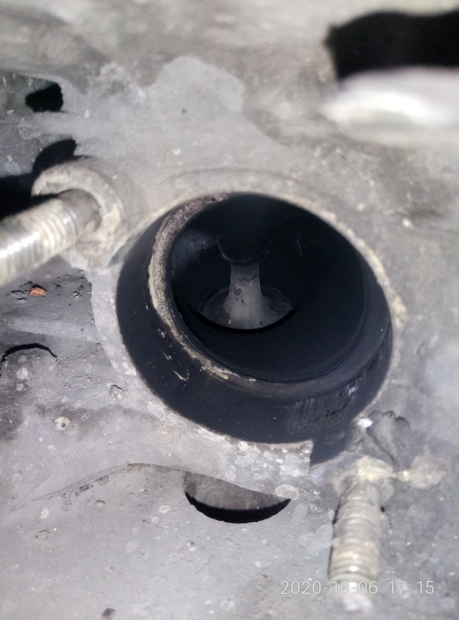

Это фоты, видимо что уже - окончательной отстройки...? Свеча работает идеально, мот идет плавно - без подергиваний внатяг. Тем не менее, тепла выделяется - с избытком! Отсюда вывод - пора останавливаться, ибо сейчас не пекло, а всего плюс двадцать. ГТЖ в обоих камерах - 1.63мм. по диаметру, ЖХХ- остался 0.51мм. ну и там много чего еще.... Росшивать диффузоры, как у меня не призываю, ибо упороть карбы просто, и легко. Кто заинтересуется, то сначала делайте выхлоп/впуск, затем карбы. Без этого - ничего не выйдет, |
