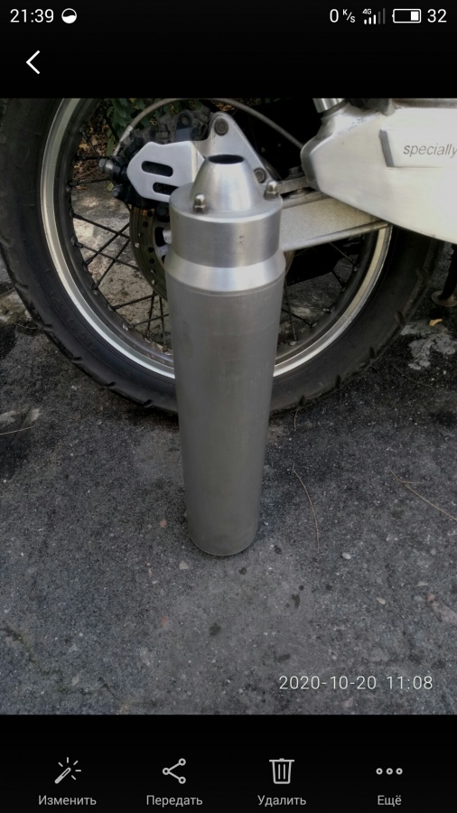

А можешь замерить на своём сейчас установленном диаметр выпускной флейты, её длину внутри (рулетка же пролезет тудой) и общую длину и диаметр банки?
Это основные параметры для расчета соотношения объёма резонирующей зоны и зоны гашения. У тебя же под низы выхлоп настроен?
У ХТишек есть два варианта штатных глушаков. С маленьким резонатором и большим. У меня старенького типа - с большим коробушкой.

Значит длина флейты где то 35см. общая длина трубы 50, внутренний диаметр замерить не могу, на глазок где то 50

Ого, нифига он раздушеный. Как под литр с гаком...
Но у тебя, насколько понял и каналы выпускные раздраконены и приёмные большего диаметра?

Ну может, и сорок там?
Это примерно, точнее знает конструктор.

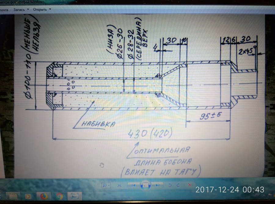

Вот готовый глушитель, цена 200у.е.
Это просто его себестоимость(дюраль, токарка, координатка, и пр.)

Мне говорили, что труба должна создавать правильный резонанс, а за зону "гашения", ну такого - еще не слыхивал!
Мы же это, не известь гасим, так smile ?

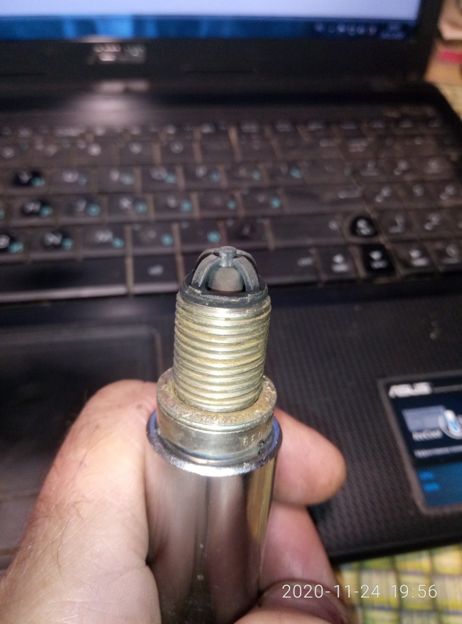

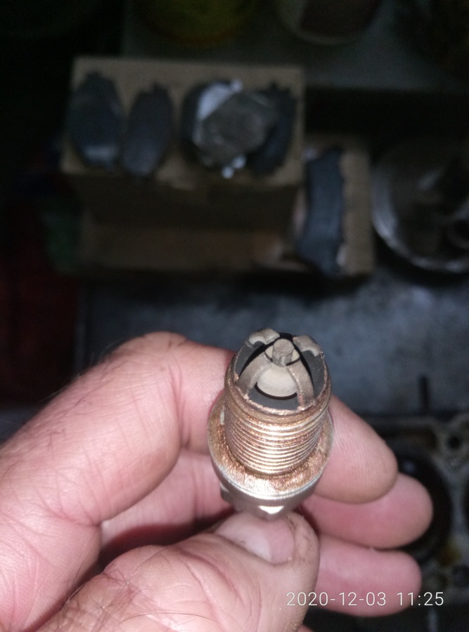

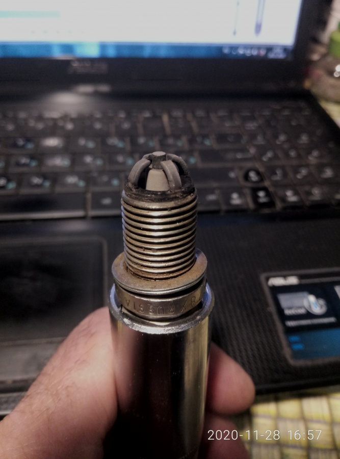

Если кому вдруг интересно....?
Четерех электродный BOSCH - работа мягкая/мощная, равно как и басовитый выхлоп.
Трех электродный NGK - выхлоп с “треском”, обороты подскочили на 200, тяга не та...
Электроды нжикейные, выступают больше в камеру, ну где то около 2мм. больше

Ak-Ba, А калильные числа то какие?
Ak-Ba
NGK BKUR 6 ET-10, десятка - это зазор, его подбил до 0.9 И пятерка стояла зимой, все от регулировок зависит.
BOSCH FR78X, с той же доводкой зазора.
Что одна, что вторая свеча, обе пашут много лучше заводской.
