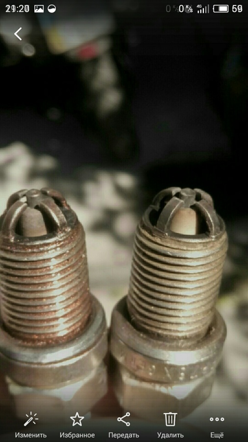

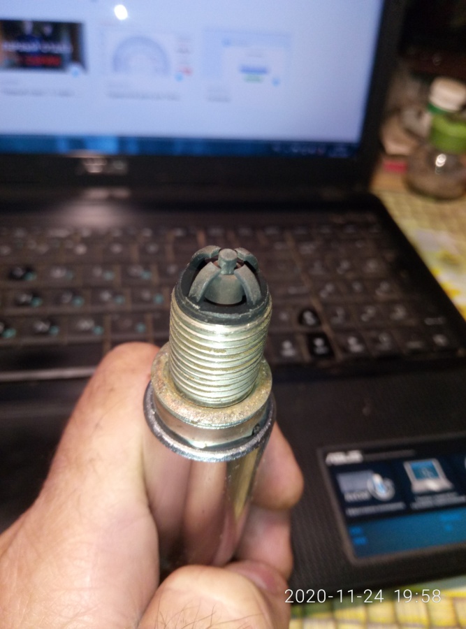

Первая фота показывает - насколько сильно изменилась скорость продувки (в сторону увеличения), при изменении расстояния между трубами в средней части коллектора, вторая - желательный цвет на стандарте, остальные соответствуют моим поделкам.

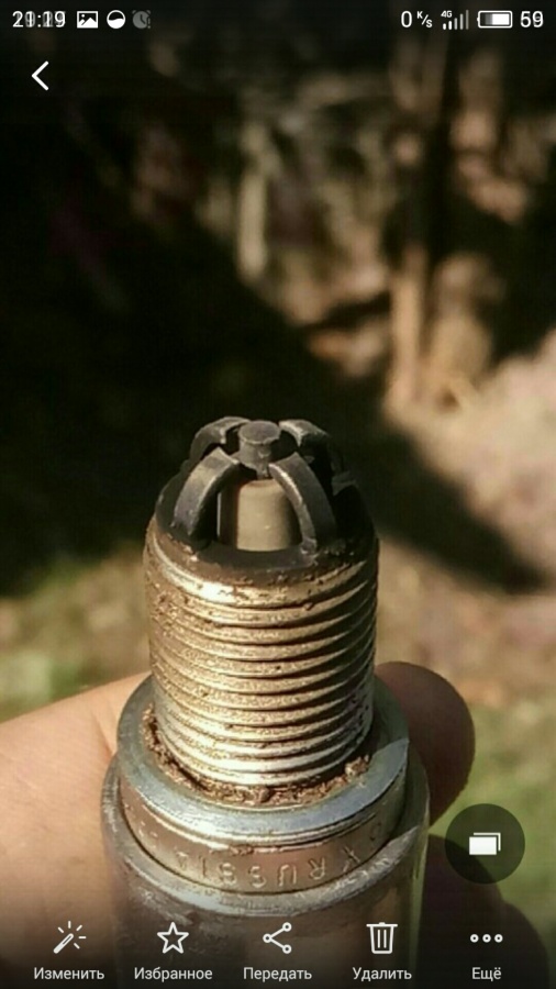

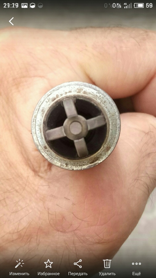

И еще одно... в колодец, уплотнительное кольцо входит впритирку, требуется сохранение точной соосности! У меня была проблема с резьбой, ну и ... BOSCH Super 4 FR78X Здесь нужно понимать четко одно : как мне и сказал Сергей ранее - видимо что то, не сильно хорошо отстроено, если замена свечи вызывает сильные изменения в работе! Впоследствии, пришлось в этом самому убедиться (та и не только в этом!!! ), если резьба в норме, то не особо заморачивайтесь. Редактировалось: 2 раза (Последний: 17 октября 2020 в 21:17)

Ak-Ba: спасибо))) я думал что свеча на родную резьбу. Работал двигатель нормально, цвет свечи хороший. Сейчас движок снят и я буду его капиталить. ХТ движок и Планета 5 на работе в моём цеху, ремонтить резьбы, расточка +шлифовка цилиндра под ремонтный ниссановский поршень, общая инспекция. ГБЦ по ебей куплю.. а эту в запас... - Трубы с нержавейки, глушитель самодельный буду делать на 2 флейты (и этот ремонтить буду) - Нашёл на работе домкрат 5тонник, сделаю пресс. Вобщем весной скручиваю спидометр на нуль)))(если другую приборку не заморочусь купить) На Иже тоже на нуль скручу, так как практически новые мотоциклы после капиталки. Чтобы ее туда определить, потребуется резьбу перерезать. И еще одно... в колодец, уплотнительное кольцо входит впритирку, требуется сохранение точной соосности! У меня была проблема с резьбой, ну и ... BOSCH Super 4 FR78X Здесь нужно понимать четко одно : как мне и сказал Сергей ранее - видимо что то, не сильно хорошо отстроено, если замена свечи вызывает сильные изменения в работе! Впоследствии, пришлось в этом самому убедиться (та и не только в этом!!! ), если резьба в норме, то не особо заморачивайтесь. Удачи в покатушках - у вас там на югах можно кататься и зимой, там тепло, там яблоки))) Хочу скачать сайт программой скачивания сайтов. Информации хорошей от знающих людей много, пусть будет в архиве... Всем всего хорошего))) не относись к жизни серьёзно живыми из неё нам все равно не выбраться... Но...

Испытательный пробег при 2-х градусах тепла, показал что все заработало правильно.
Если ранее на стандарте, обороты при около нулевой температуре, были не стабильны при сбросе газа - как то плавали, и были завышены, пока не постоишь в пробке до более, менее догрева, то сейчас ведет себя практически как при летних температурах. Как было сказано в Северной Столице : главное - сокращение времени энерции, увеличение однородности потока без потери упругости и скорости, и оптимальная турбулентность при уменьшении силы трения без наличия противотоков. А все это, приводит к улучшенному наполнению, то есть к увеличению плотности заряда смеси,равномерной скорости горения смеси в разных частях камеры сгорания, и еще раз : Огроменное Спасибо Дяде Сереже! Редактировалось: 1 раз (Последний: 20 ноября 2020 в 20:31)
