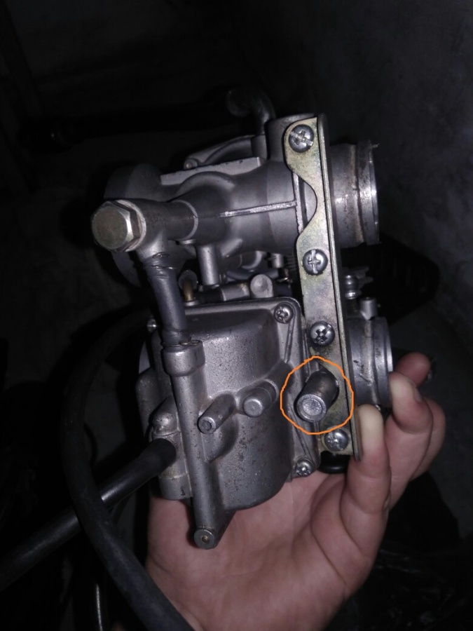

halgerd, тебе же Basse сказал что там винт под этой заглушкой. Эта заглушка нужна на время гарантийного срока эксплуатации, после снять необходимо, иначе не настроишь мотор нормально. Её не высверливают, а удаляют каким-нибудь шабером или тем на что ещё фантазии хватит. Винта нет только в карбах с принудительным холостым ходом.
#695 - 19 июня 2019, среда
Сообщений: 24
2537 дней назад
Отковырять ничем не получается. А где-то написано в мануалах про эту заглушку и гарантийный срок? Может производитель сам рекомендует удалять её определённым образом?
#696 - 19 июня 2019, среда
Сообщений: 24
2537 дней назад
достал вкрутив в неё саморез. спасибо за советы :)
