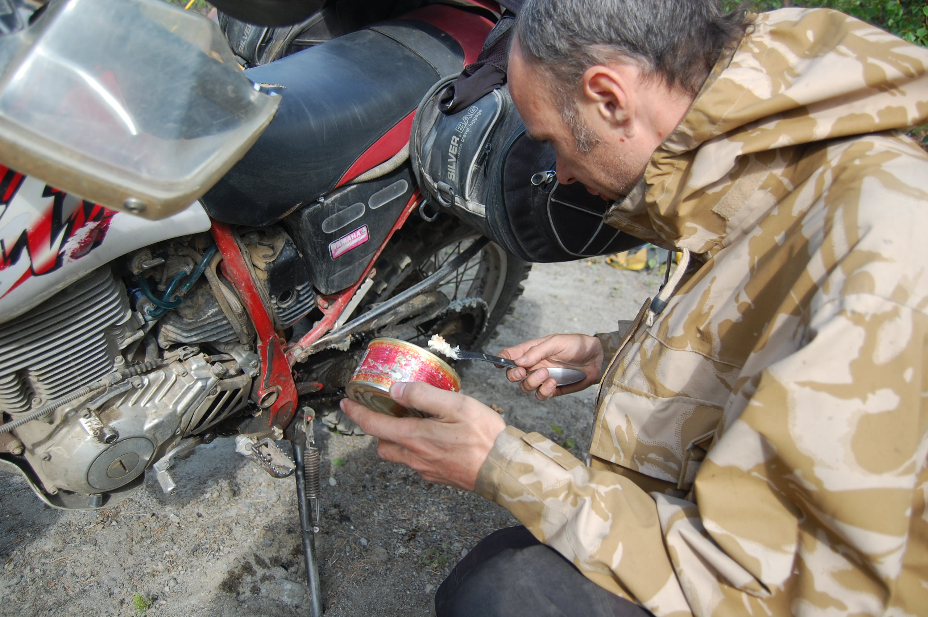

Кажись не было еще темы такой ))) Казалось бы все просто, но хотелось бы услышать опытных и сам могу поделиться информацией из своей мотопрактики. Рядом с домом я всегда мажу цепь отработкой, любой. Делаю это вараварски, вывешиваю колесо и поливаю из масленки типа такой: Мазать из шприца каждое колечко оринга у меня не хватает терпения, пробовал. В дальние поездки брал баллончики фирменной смазки. Она, эта смазка, замечательная, держится дольше, процесс смазки чище, вещи не так забрызгивает. Но этих баллонов надо возить несколько (езжу далеко, в семье два мотика). А тут в нашей семье появилась Хонда Баха, в которой за время путешествия я меняю масло 1-2 раза. Вот и начал я в пути тоже мазать отработкой цепи, не выкидываю его после замены. А до первой замены мне хватает одного баллона фирменной смазки. В последней поездке я открыл еще один вариант смазки цепи, салом. Я серьезно! Отличная смазка цепи! Доедая очередную банку тушенки, мы в очередной раз отказались есть белый жир/сало в ней, холестерин однако, и тушняк жирный достаточно и без этого сала. С одной банки я смазал одну цепь, хватило до дома (1500 км асфальта). Вот пример бережливого использования ресурсов, рекомендую )))

что-то про сало тут уже проскакивало  но в другой теме. я давно и счастливо мажу отработанной трансмиссионкой от лодочных редукторов. для удобства смазки использую маленькую бутылочку от раствора для контактных линз. это позволяет смазать аккуратно каждый о-ринг достаточно быстро. расход минимальный.

На Тенеру самопальный делал. Бачок сцепления от ВАЗовской "классики", электроклапан 2105, медная трубка, шланг и хомуты. Затраты копеечные. Ну и необходимо еще примастрячить регулировку подачи масла. Я решил вопрос винтовым зажимом, который передавливал шланг до необходимого сечения.
