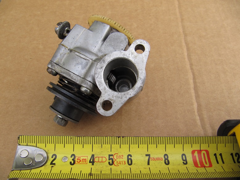

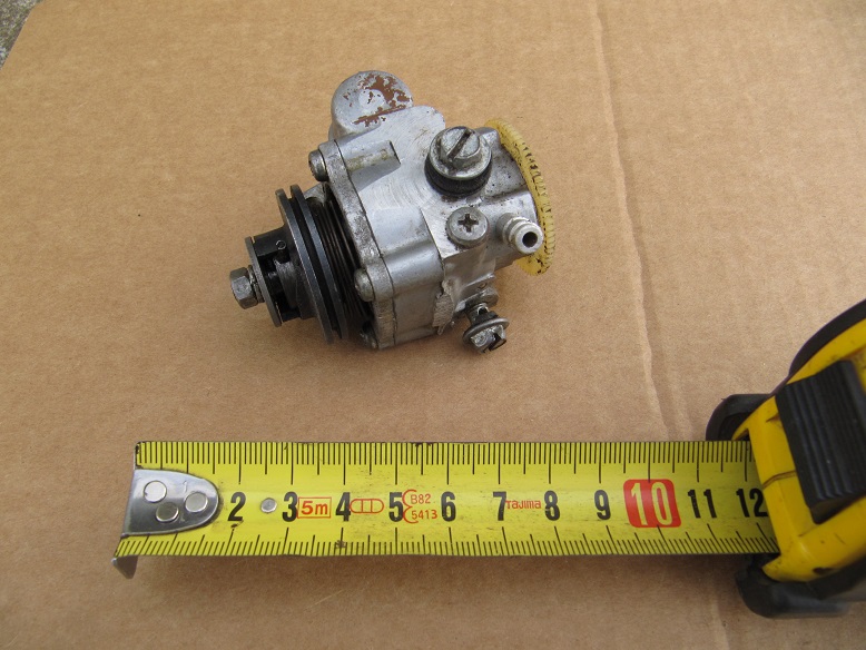

Интересно, а вакуумный бензонасос от Тенере масло продавит? Можно было бы и его приспособить. У меня в хламе валяется маслонасос от двухтактной ДТ-шки, количество подаваемого масла регулируется тросиком. Но вот привод там механический.
#53 - 25 февраля 2017, суббота
android: Интересно, а вакуумный бензонасос от Тенере масло продавит? Можно было бы и его приспособить. У меня в хламе валяется маслонасос от двухтактной ДТ-шки, количество подаваемого масла регулируется тросиком. Но вот привод там механический. Одна капля в 30- 40 секунд. Чищу и настраиваю карбы. Ремонтирую пластик и стеклопластик, ветровые стекла http://xt600.ru/blogs/remont-plastika-i-steloplastika. ТА 600 VV (97) => XT 600 Z Tenere ( 3AJ, 89).
#54 - 25 февраля 2017, суббота
android: Cтавят от скутеров , бензопил и даже от омывателей фар ВАЗовские , с вакумником "нашим" я полагаю надо делать отвод избыточного давления (обратку)хотя там есть мембранка маааленькая такая . Ну а если даже тросиком дозируется то ... красота вакуумный бензонасос от Тенере масло продавит ХТ600Z ТЕНЕРЕ 1VJ
#55 - 25 февраля 2017, суббота
Баринос: Это о каком?Одна капля в 30- 40 секунд. мотоПОДВОХ: Да эта байда достаточно крупная и привод механический мудрить надо.если даже тросиком дозируется то ... красота Может со скутерным действительно проще. Надо в хламе порыться, вроде был где-то... Я не "скАчу"...!
#56 - 26 февраля 2017, воскресенье
android: По мне так ничего проще , удобнее и надёжнее бачка и краника под рукой придумывать не надо . Открыл на ходу на нужное время , смазал , закрыл и ВСЁ !Может со скутерным действительно проще. ХТ600Z ТЕНЕРЕ 1VJ

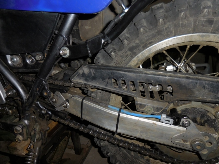

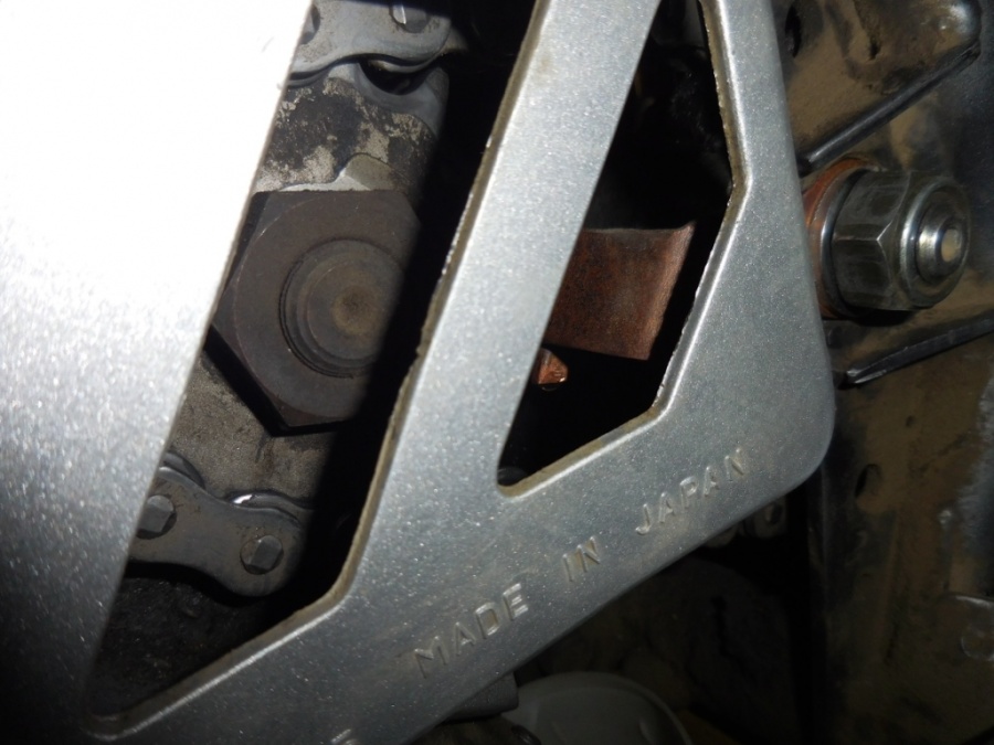

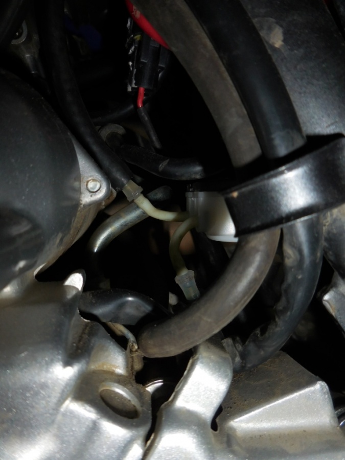

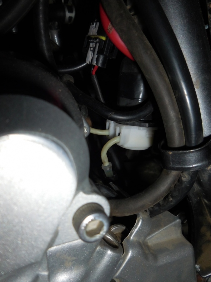

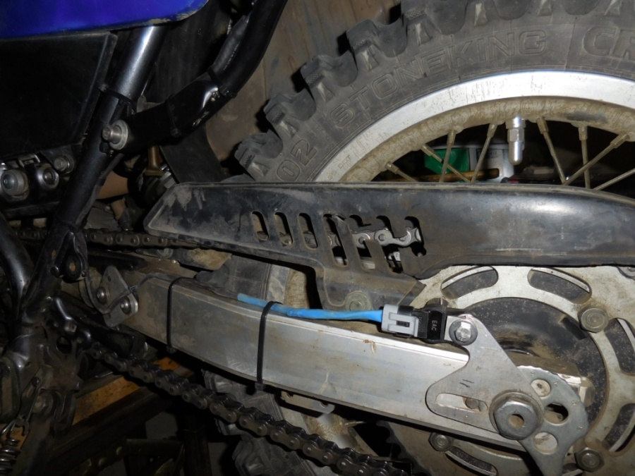

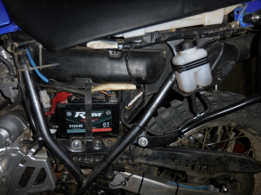

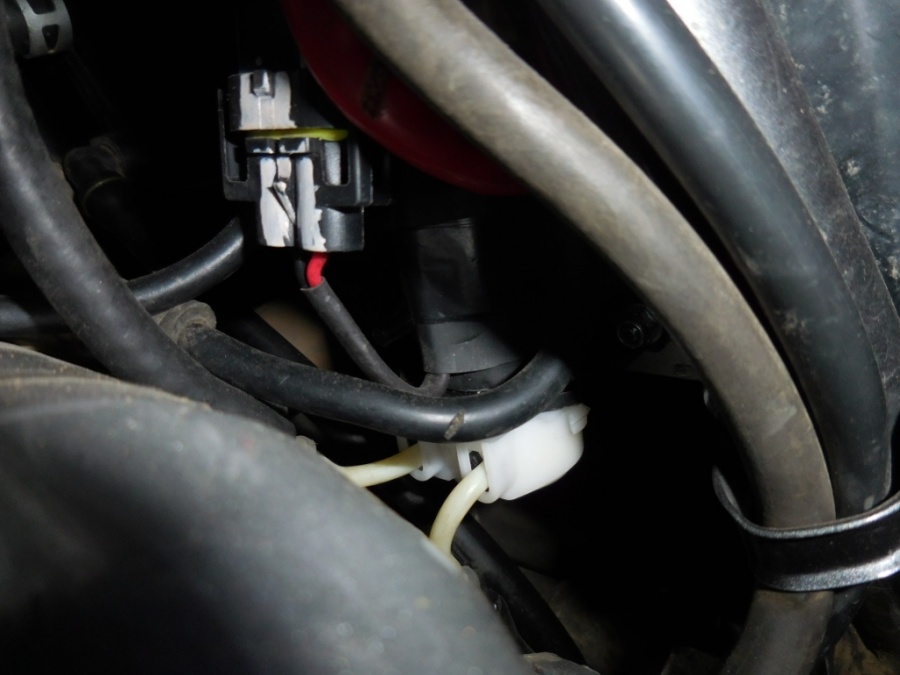

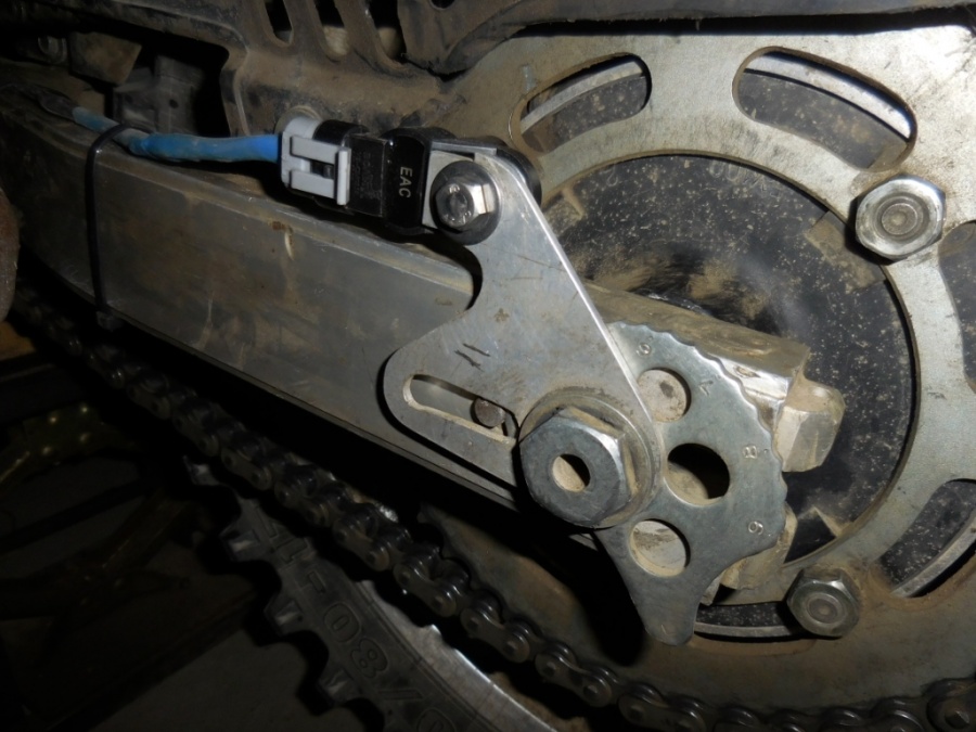

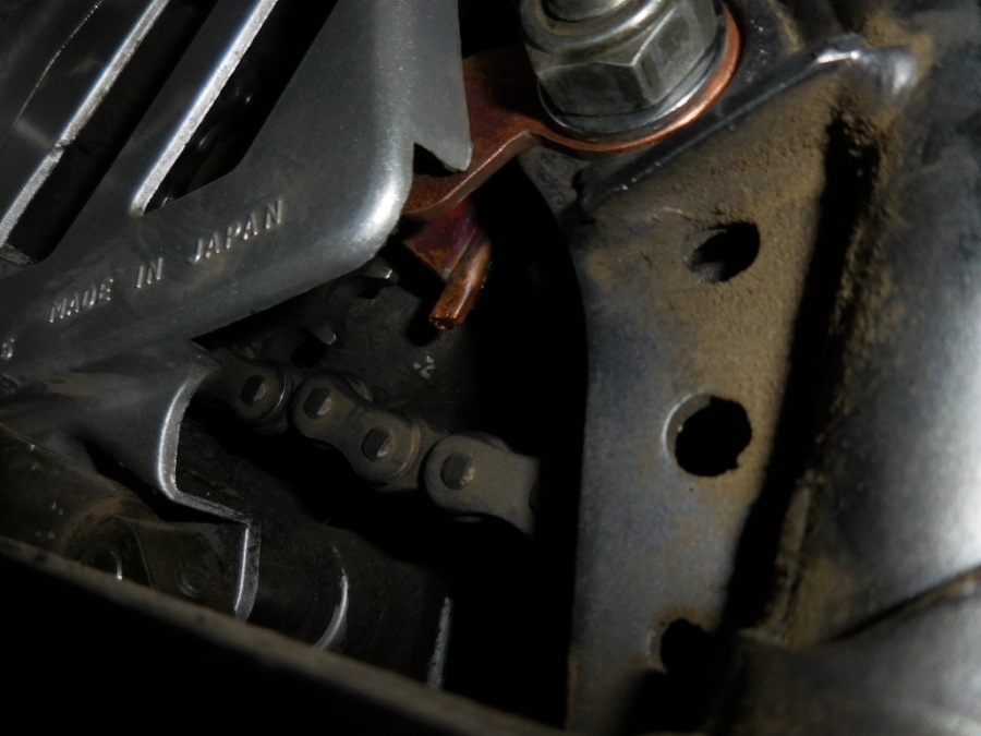

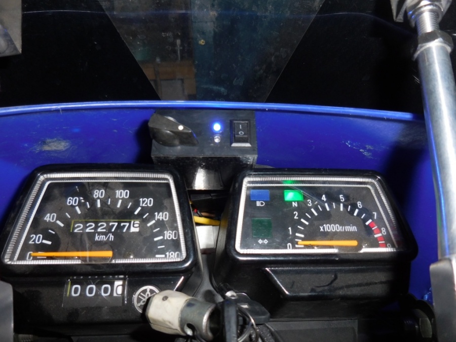

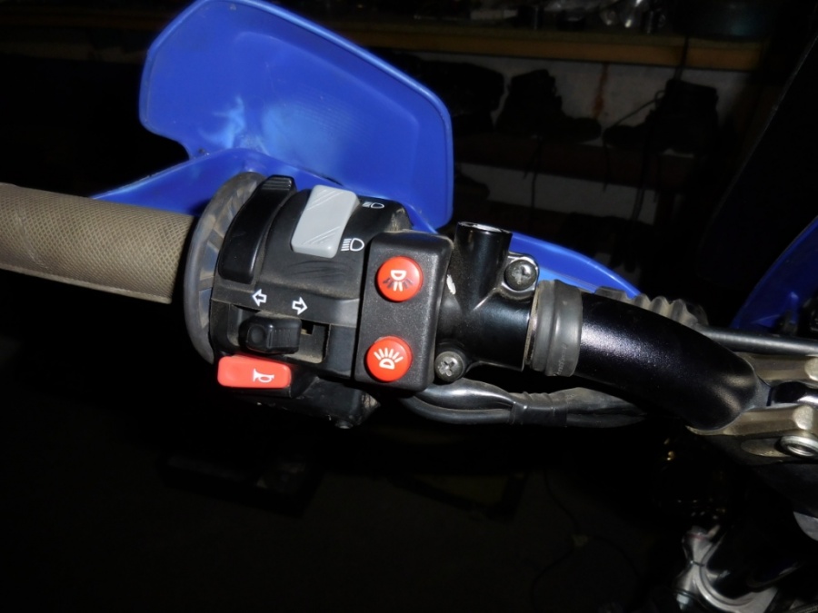

Система автоматической смазки. Датчик фаз магнитный от ВАЗ с самодельным кронштейном. Перистальтический насос. Блок управления - собственного изготовления. Кнопка на руле для принудительной подачи/прокачки масла. Емкость под масло - бачок от ВАЗ. Ну и "форсунка" - трубка медная на медном кронштейне припаяна. Смазка каждые прибоизительно 8/ 4/ 2/ 1/ 0,5 км (при диаметре колеса 17"). Размер капли предварительно регулируется. Два режима для сухой/мокрой погоды.
Добавлено спустя 1 минуту Иж-Планета-5, Ява-350/638, Yamaha TDR250, Yamaha XT600E
