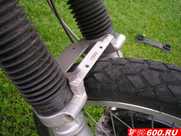

Kuler: Посмотри фотку ХТ600Е 1992г. ( чёрная с боковыми сумками) в оригинальном размере. Там его видно - алюминиевая байда ниже гофр, соединяющая подвижные трубы вилки.А что за стабилизатор? Я не "скАчу"...!

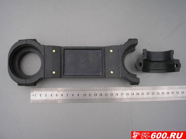

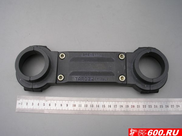

android, привет можно фотку поближе третий траверсы с приложенной линейкой чтобы на заводе заказать-плиз
#13 - 2 июля 2012, понедельник
FAN, вот тут фотки и чертеж.
#14 - 5 июля 2012, четверг
Вот фотка стабилизатора моей ХТ ( линейку прикладывать не стал, снять сверху крыло мешает)
У этого стабилизатора есть большой минус - он не рассчитан на установку пыльников, поэтому пришлось его сдвинуть вниз. Для эндуро это зло! Но я в глубокие говна не забираюсь, мне не мешало ни разу. Если уж делать с нуля, то лучше такой вариант ( этот уже с линейкой , будут вопросы по конкретным размером - отвечу, далеко убирать не буду) :Производитель Tarozzi ( Италия). Межосевое расстояние можно менять подбором центральной пластины ( в данном случае 195 мм, для ХТ нужно 185). Но самое главное - у него предусмотрена возможность установки пыльников и ставится он на торцы "стаканов". Соответственно просвет между стабилизатором и покрышкой увеличивается. Нв ебее можно посмотреть и другие варианты как идею для изготовления. Размеры всё равно свои брать надо. Я не "скАчу"...!
