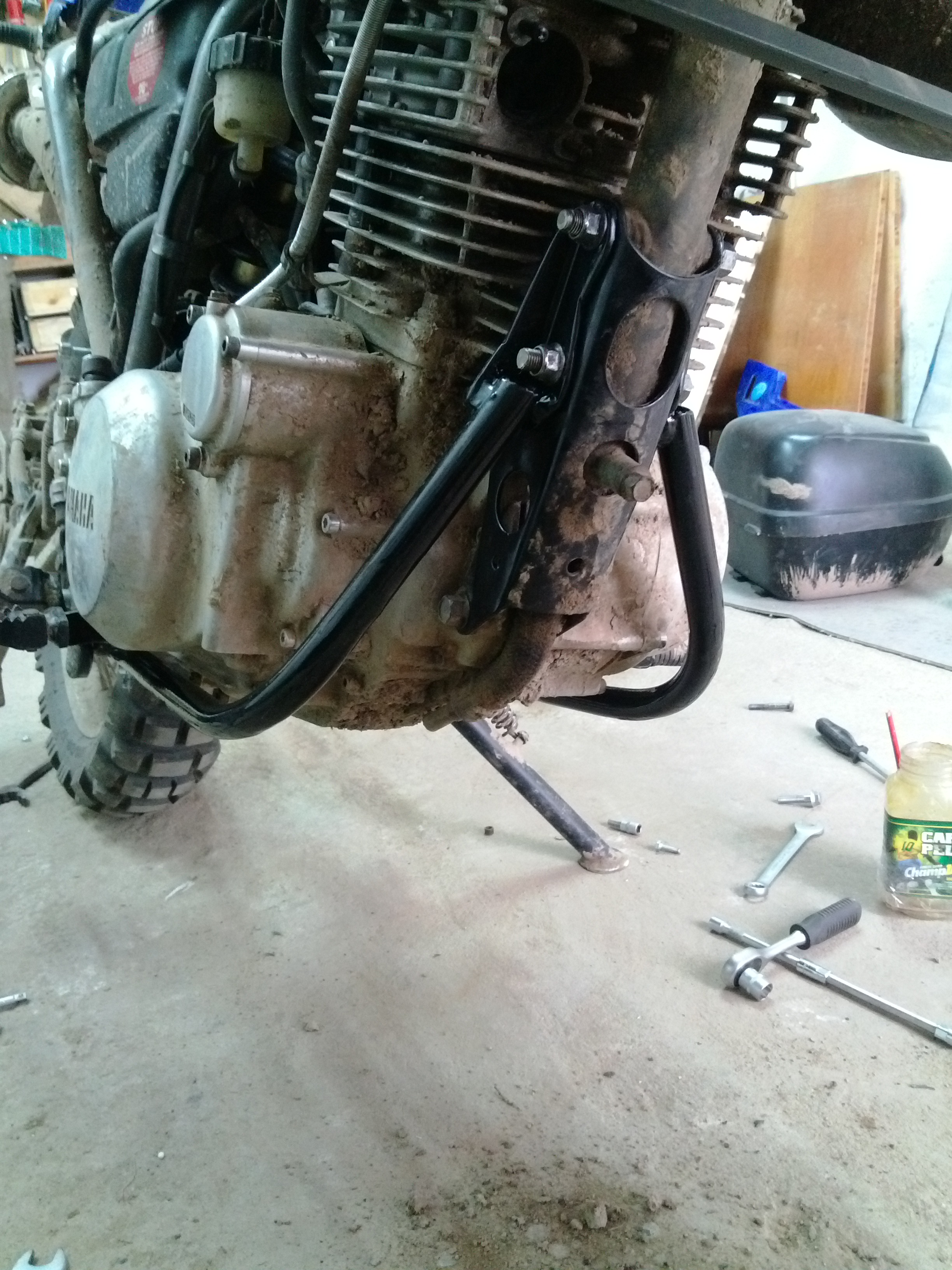

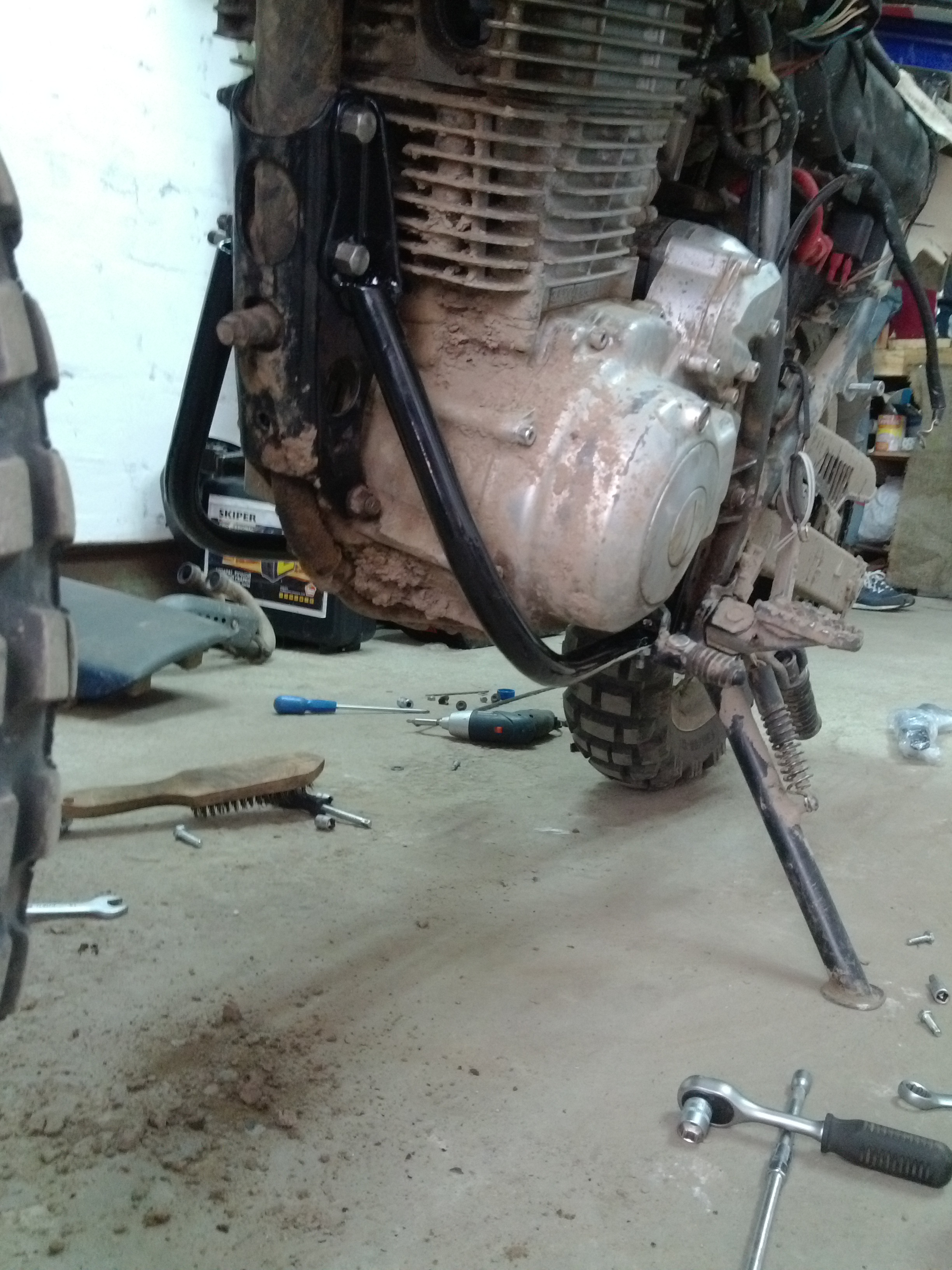

Сегодня впервый раз выехал, поехал в леса. НО по асфальту больше 70 км/ч не ехал, потому что начинается какой-то маленький расколбас и при разгоне руль в стороны мотает немного. ЧТо это? Пока что синю только на болт, который крепит двигатель и раму снизу, возле задней подвески. У меня все новое стоит, и подшипники, и ось и втулки маятника. Стоит митас е-09.
#25 - 14 июня 2014, суббота
Общественники, выточили мне новый болт. Поставил, люфт двигателя стал гораздо меньше и расколбас пости пропал, но не совсем. Отверстие в раме разбито, оно на 11 мм. а отверстие в двигателе на 10 мм. Думаю завтулить все это дело. Так что смотрите еще этот болт. Вообще, можно ли снизу защитой раму стянуть, чтобы она стала жестче?
#26 - 4 июля 2014, пятница
Замкнул раму (правда, быстро и не совсем уж качественно и прочно), но расколбаса уже нет, 90 км/ч идет хорошо, но если ветер есть, то ощущение, что мотоцикл резиновый. Не пойму - это особенность конструкции, подвесок и прочее или это мой такой "хороший"?Добавлено спустя 1 минуту___________________

Сасик,по расколбасу... Его до конца в этой модели без переделок не победить. Верхнее крыло - малая проблема. Основная - широкая шахта б.бака и маятник из туалетной бумаги с толщиной ушей под ось,которая годится только для велосипеда.Лично я отрезал эти уши с клеммной стяжкой и фрезернул из в-95т,запресовал их,стянул по бокам болтами м-8,как на "Дукати". Снизу на маятник приварил полосы толщиной 3мм,как накладки противостоящие скручиванию. Маятник желательно удлиннить на 20мм. У вилки все равно надо убрать 30 мм хода и вытащить вверх на 10 мм. Но все это делаешь только для стабилизации и управления,клиренс немного теряешь. На таком варианте я прошел 120 000 км., делается все легко.Просто забей на анжинерное мнение и не спеша сделай.Tо,что сделал подрамник это огромный плюс.

Yama, Да, подрамник помог, но не на все 100%. Вилку хочу зимой переделать, там только надо проставки выточить да пару отверстий заварить и просверлить. И снять двигатель, рассверлить в нем отверстие крепежное на 11 и уши к раме приварить такие с новым болтом. ПОтом скину фото родного болта.
