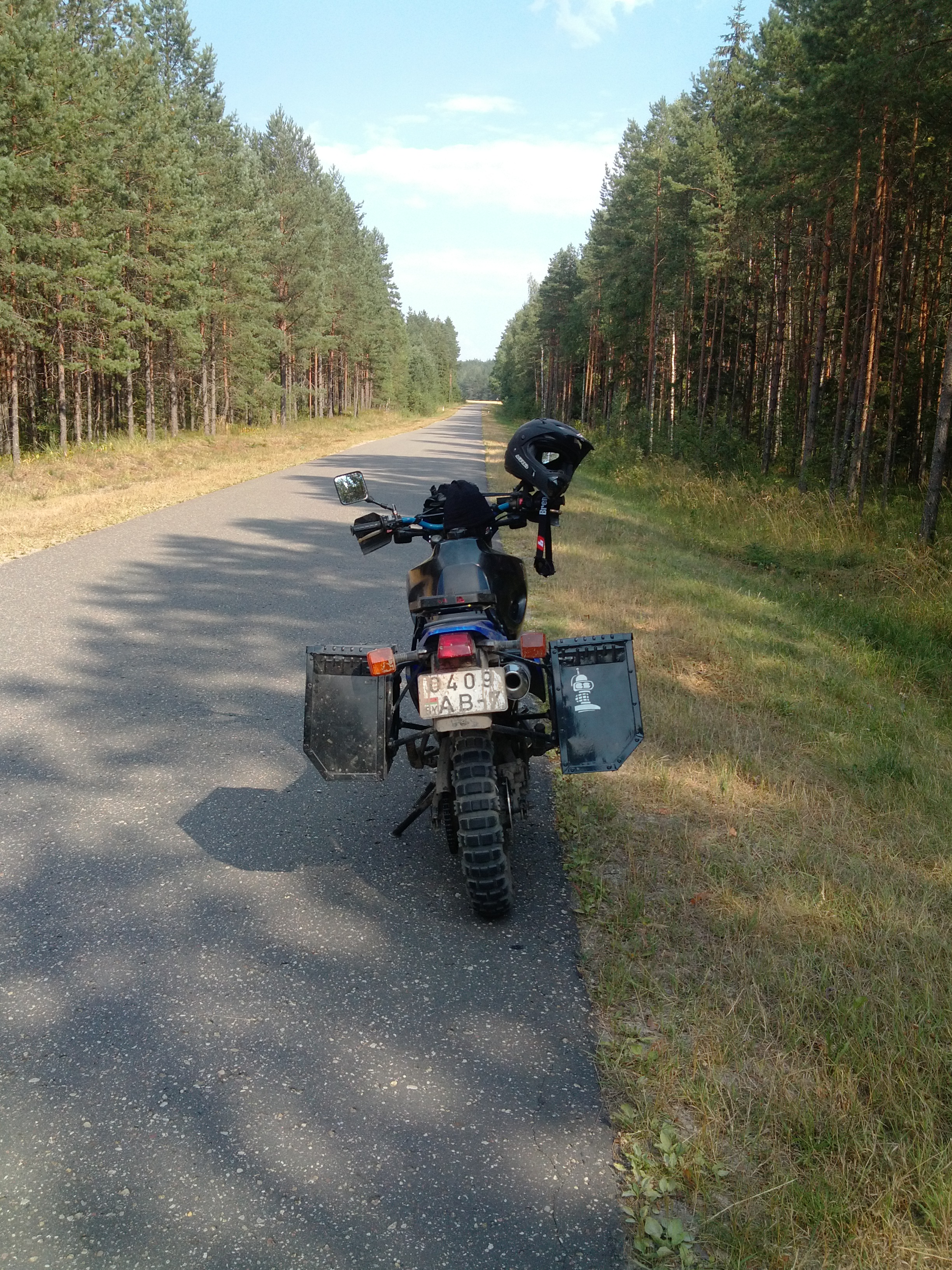

Стоял спереди-сзади мишлен сирак 140 шел нормально(сзади кофр). Поставил зад митас 09, перед без изменеий(с кофром) - расколбас не наблюдался. Поставил перед пирелли МТ21 с кофром колбасня началась на 100-ке, без 120.

Поставил снизу дуги подрамные, мот стал ехать лучше. На после 100 км/ч все равно неуверенность есть, есщи за фурой ехать, так вообще колошматит сильно, сбрасываю до 80-90 км/ч. Грешу на ящики еще...
