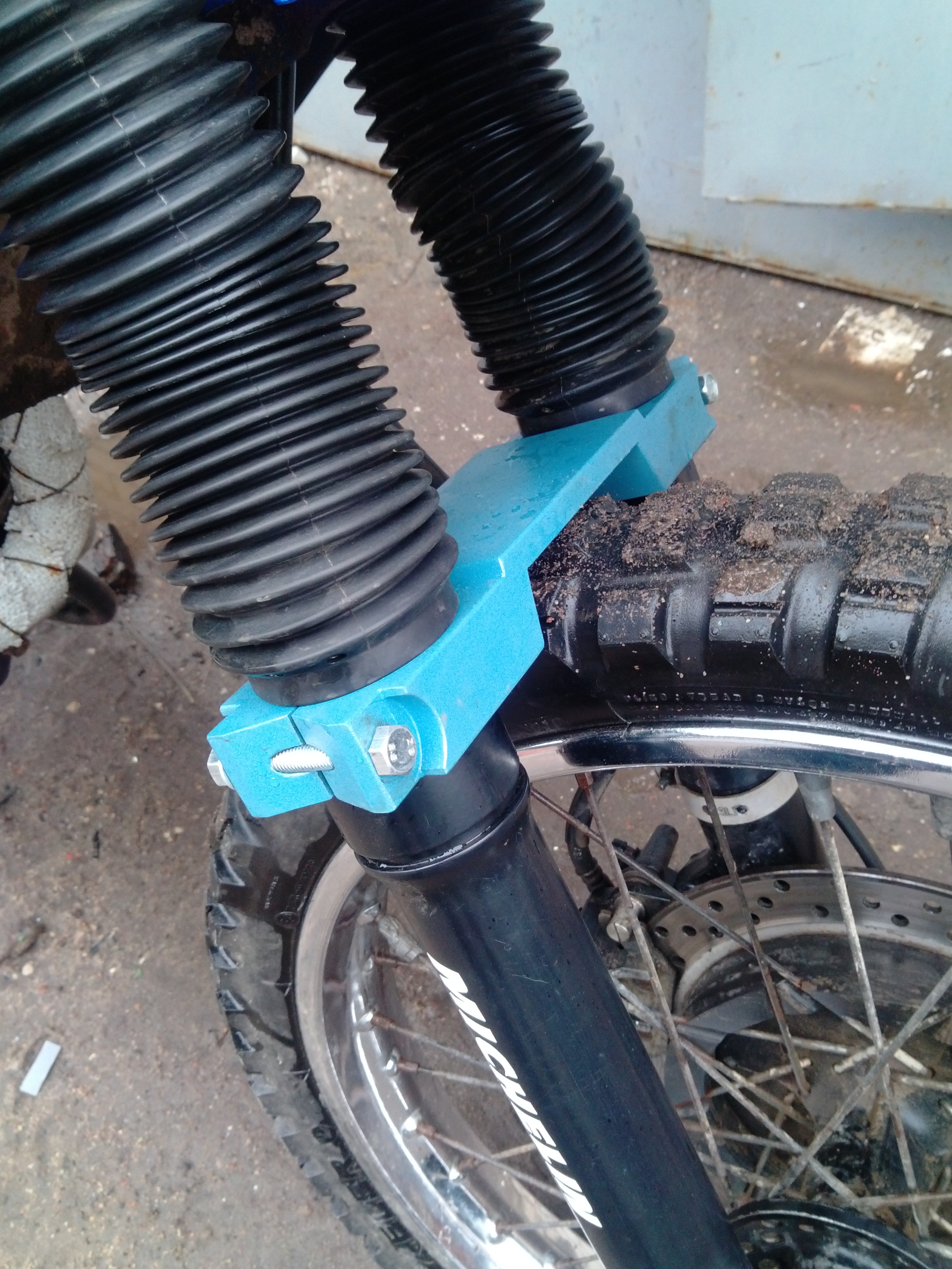

По чертежам админа была изготовлена траверса из стали. Покрыл полимеркой. На трассе еще не испытывал. ЧТобы гофры на ней плотно сидели внутрь вставил водопроводные куски трубы пластиковой и на них надел гофры. Вроде хорошо держаться. ( на фото гофры еще не закреплены нормально)

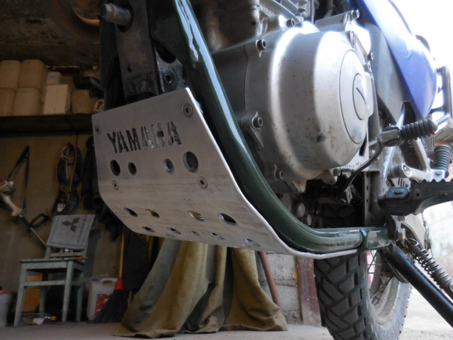

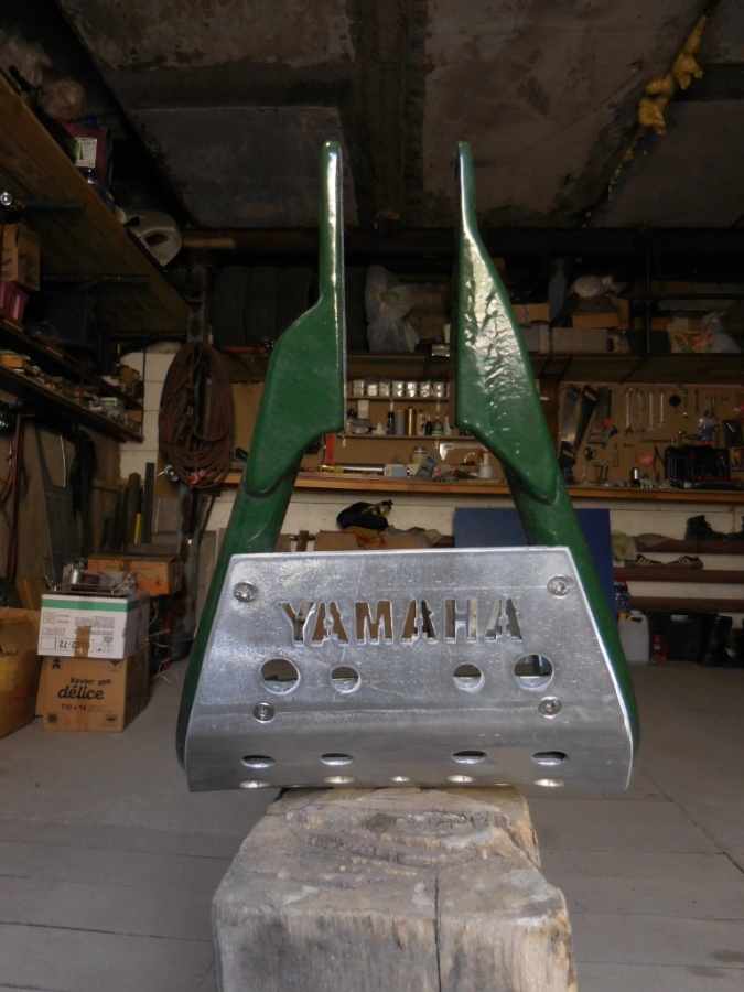

На днях поставил, если кому интересно... Мот на скорости стал стабильнее, да и в общем приятнее и в поворотах и везде...

Баринос, хоть обоссысь... Мне как то боком... Влияет! И довольно существенно! И не только на трассе!

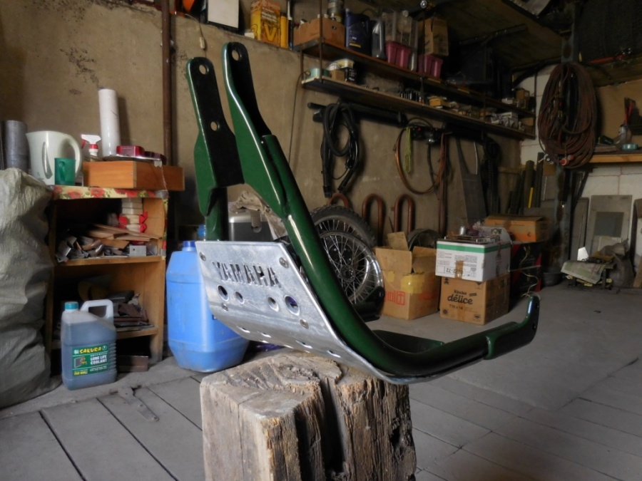

Не в лыже я так понимаю дело ,а в подрамнике .

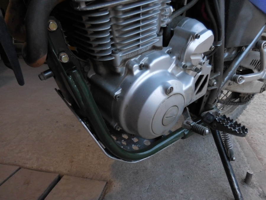

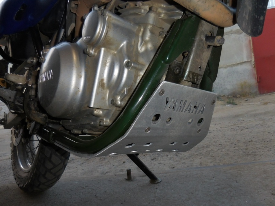

Лыжа - как продолжение идеи. Цель была - замкнуть раму! Цель достигнута! Ну и лыжа неплохо получилась!!!

Ник, а поподробнее,где брал? Или сам делал? И фоток бы побольше

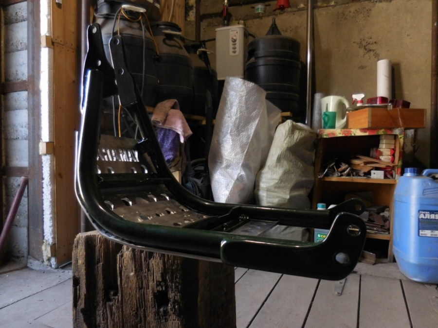

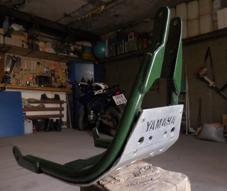

Делал сам. Сначала загнул заготовки из трубы, потом из уголка выкроил крепления, связал всё это дело между собой по месту, сварил... Затем по полученному подрамнику снял выкройку для листовой защиты. Вырезали её на компьютерной плазме из дюраля 6 мм. После чего добрые люди мне её загнули "по месту". Ну а дальше подгонка, обточка, шлифовка, покраска, установка. Каких фоток, что именно инетересует?
