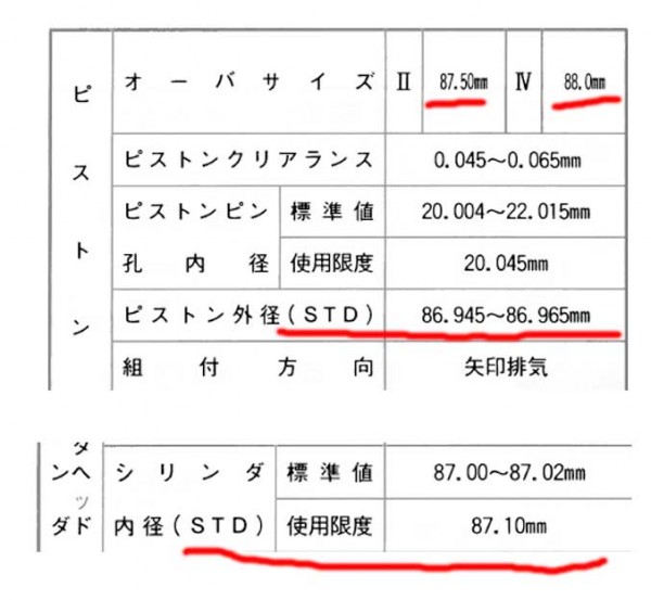

Всем привет,сегодня уточнил с поршнем(1рем.) 4400р. и в течении месяца поршень на базе!по скольку цена вроде доступна сразу появились мысли о замене поршня.взял свой цилиндр,поршень и поехал в сервис мерить:рабочая зона цилиндра =87.12;поршень=86.9 короче я запутался с этими цифрами ещё на артезия размеров нет...

yakazavr, мануал то есть с ироглифами на ХТ400? Там ищи, у хт600 это выглядит так: Стандартный размер цилиндра 94.97 ~ 95.02 mm, лимит 95.1 mm. Соответственно если диаметр цилиндра более 95,1 - точить. У Арти тоже самое по смыслу, но другие цифры. Я бы поискал сам, но нет мануала под рукой.
#78 - 21 ноября 2013, четверг
Нашел мануал у себя http://yadi.sk/d/_srn8gPuD5Wku Стр 88-91, Стандартный размер цилиндра 87,00 ~ 87.02 mm, лимит 87.1 mm. Т.е покупай рем. поршень, потом ехай точить по нему цилиндр. Кольца бери тоже ремонтные, не забудь после проточки замерить замки по мануалу - стр. 90: 1е кольцо 0,3-0,5, 2е 0,-0,9мм. Зазор пары поршень/цилиндр 0,045-0,065мм (замер по юбке, в сервисе расточном это все должны знать).
#79 - 21 ноября 2013, четверг
вот тоже нашел:
помоему 87,50 и 88,00 ремонтные размеры
76enduro.ru Yamaha TT600RE, Yamaha XT400E

Ребята спасибо с размерами всё понятно...
