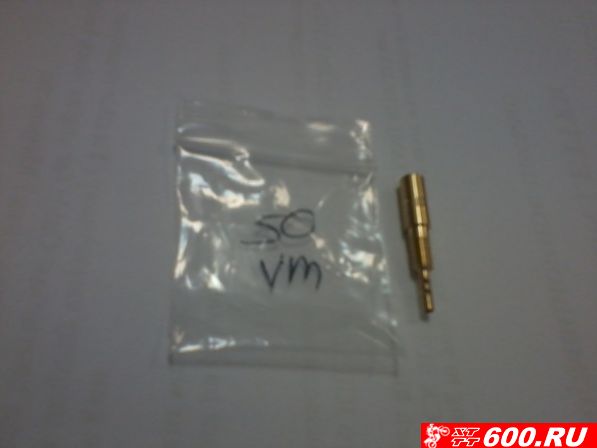

Получил заказанный набор для тюнинга карбюратора. Инструкция и фото, того что было в наборе ниже. Кроме того, заграничные товарищи забыли выслать pilot jet 50-vm  (в инструкции выделен желтым маркером), но надо отдать им должное, после упоминания об этом казусе, выслали его на следующий день. В инструкции все подробно расписано и написано, что все должно делаться постадийно. Вообщем кто владеет английским U R Welcome. Кто не владеет и кому надо, спрашивайте - переведу. У меня на данный момент стоит K&N и выкинута родная флейта в глушителе - заменена на трубу большего диаметра. Из инструкции постадийно сделано: 1. Подняты иглы в 1 и 2 карбюраторах. Причем сначала смог поднять только в вакуумном - эффект был ни к черту.  После поднятия обеих игл мотоцикл поехал живее. 2. Рассверлен воздушный канал в заслонке вакуумника. 3. Винт качества вывернут на 2.5 оборота(как рекомендовано в dynojet kit). Сначала вывернул на 3 оборота, как советовали в инструкции к sigma, но переобогащение было на лицо - завернул до 2.5. После 2-го и 3-го шага мотоцикл поехал очень весело и задорно. Два последних шага: замена жиклеров в первом карбюраторе и рассверливание жиклера в вакуумнике пока проводить не буду до получения результатов более глобальных испытаний

Пришел изначально потерянный жиклер ХХ
