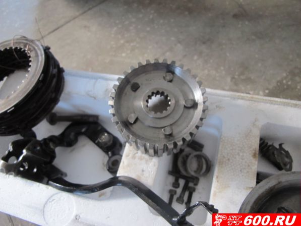

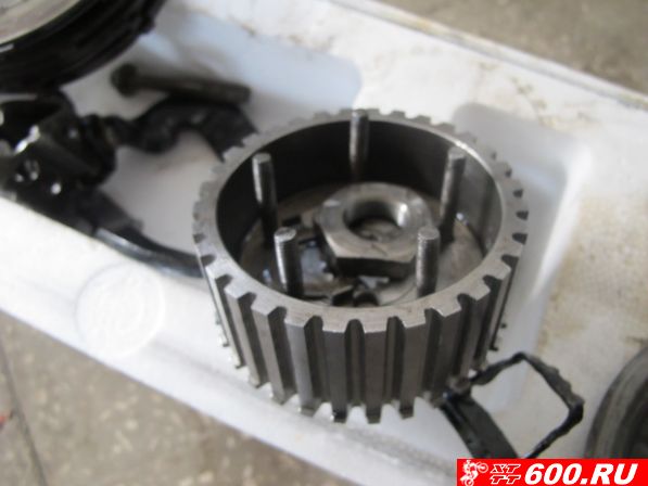

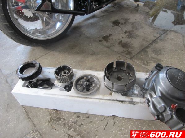

Пятак, барабан и диски очень напоминают ижёвские, а вот корзина с демпферами хз от чего.

9ijiyhb: Я так думаю что если бы оно было из березового полена оно тоже какое то время работало бы.Полез я туда не из праздного любопытства.Передачи кроме первой включались с огромным трудом ,при попытке натянуть трос лучше не становилось плюс оно начинало буксовать.Может быть на фото не очень хорошо видно корпус корзины и внутренняя шестерня- самоточки из сырья зубья все разные и на них набиты борозды от стальных дисков.Так оно же работало :) |
