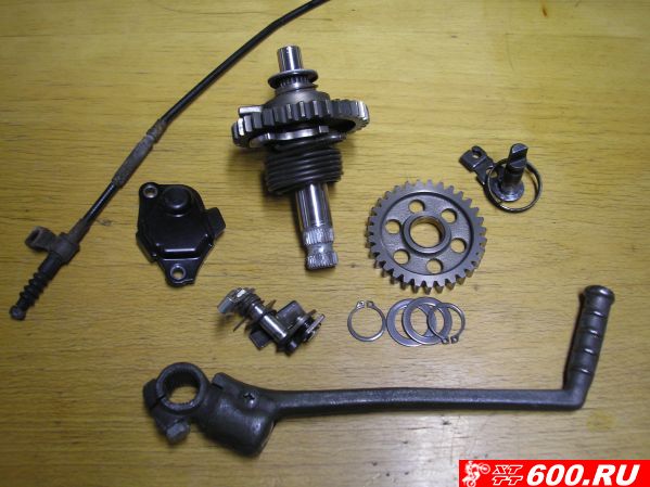

Да. Смотрел в мегазипе такой шайбы не нашел ни в сцеплении,ни в приводе стартера.Может он пошутил так?Ладно зимой раскидаю мотор ,тогда выясню,что шумит.Понравилась мне тема заказывать с ибэя. Думаю кик поставить,а то боязно в лес без него выезжать.Я читал ,что у тебя и кик и электро стартер.Что-нибудь нужно кроме вала кикстартера,сальника и рычага?
#18 - 5 сентября 2012, среда
Если шайба тонкая, то возможно немец её закинул вместо стопорной шайбы для гайки, которая корзину на валу фиксирует.
Для установки кика нужен не просто вал и рычаг, а весь механизм кик-стартера, верхний и нижний приводы декомпрессора с сальниками и тросиком, ну и всякие мелкие направляющие детальки, которые устанавливаются под правой крышкой. Посмотри взрыв-схему, там всё видно. Я не "скАчу"...!

Почем ништяки?И чего здесь еще не достает?
#23 - 7 сентября 2012, пятница
Вообще-то всё это уже стоит на моей ХТ. На фото не хватает мелких стальных пластинок, которые защищают картер от ударов механизма кик-стартера при срабатывании. Но в движок они установлены.
