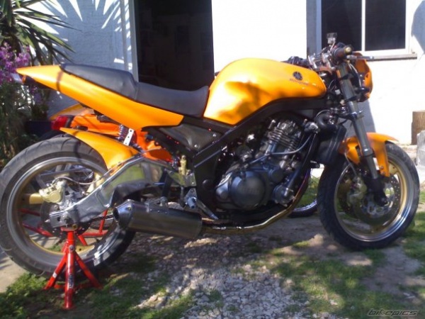

по креплениям , как говорит генетическая экспертиза - совпадение 100 %!!!!!Добавлено спустя 6 минут....у инжекторной 660 задние крепления движка шире чем у 400,600,660 на сантиметр примерноДобавлено спустя 10 минутна фото srx 400! ..а двиг и подвески вот с него Редактировалось: 1 раз (Последний: 27 ноября 2014 в 14:49)
