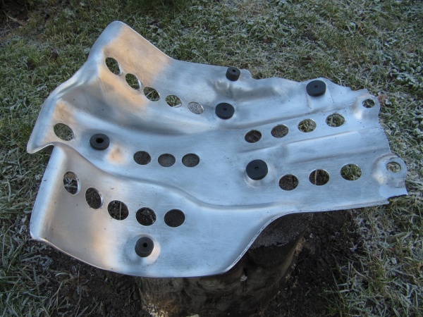

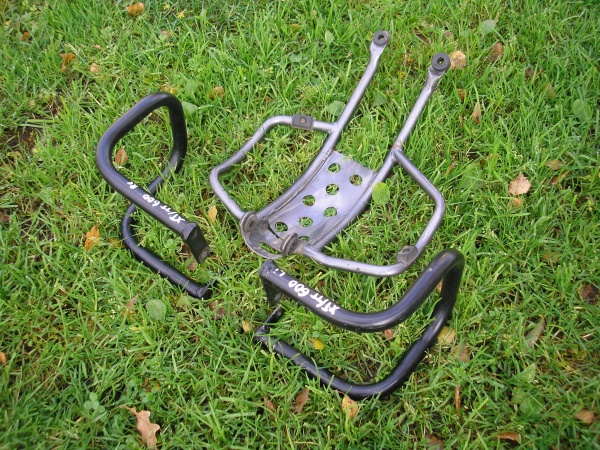

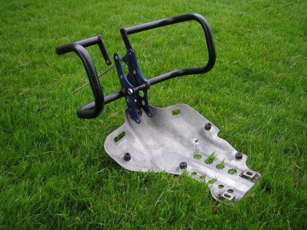

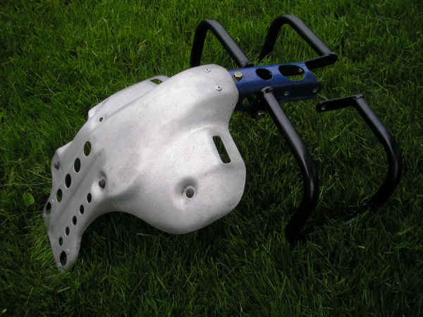

ГАЛИНА, переделать возможно потребуется только переднее крепление - у ХТ600 в этом месте проходит масляный шланг. Работа элементарная. Вот фото защиты ТТ с передним креплением двигателя и боковыми защитными дугами в сборе и штатной трубчатой ХТ для сравнения.
Моё мнение - алюминиевая защита намного лучше штатной трубчатой. Кстати, старые ХТ шли с алюминиевой ( я себе именно такую поставил). Если цена устраивает - надо брать ( не считать за рекламу ). У нас в полях камней хватает, я их не раз в траве ловил - отрабатывает как санки. Со штатной давно бы картер да крышки лечил. П.С. ГАЛИНА, если вопрос защиты так интересует - создай отдельную тему по ней в техническом форуме. Я туда ещё фоток накидаю, а здесь удалю, чтобы не засорять тему Alex Balius-а Я не "скАчу"...!

FZX: С алюмишкой от старых ХТ600 ещё проще. Сюда фотку грузить не буду. Может стоит эту тему разделить? Вы фоток хотите? Их есть у меня! Переделок минимум получается. Я не "скАчу"...!

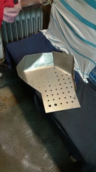

Ради поднятия темы скажу
:пытался сделать с "нержавейки", но не хватило терпения... так и валяется уже.Добавлено спустя несколько секундYbr 125 ->Transalp 600 ->XT 600E->Dr250

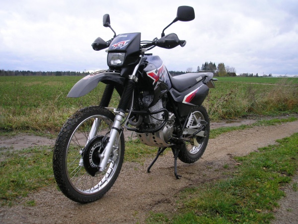

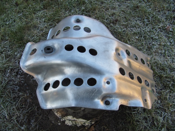

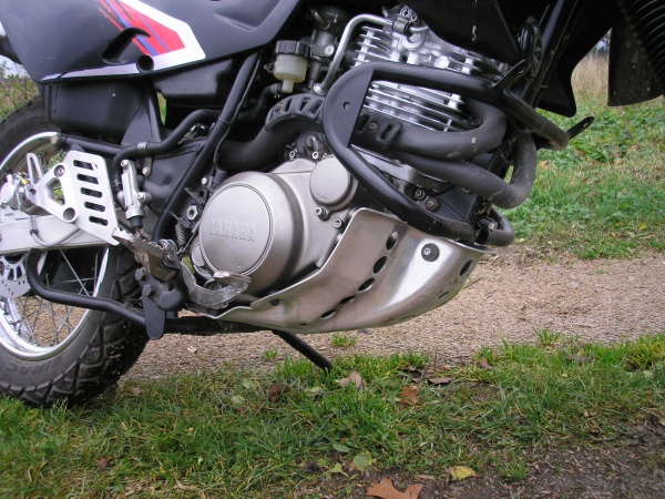

Спасибо Владимиру за разделение темы. Теперь со спокойной совестью могу выложить ещё фото.
Вот раскопал в гараже штатную алюминиевую защиту от ХТ550/600 ( на свою ХТ поставил такую же) В передней части крепится через резинометаллическую втулку к переднему креплению двигателя ( снизу у него есть ответное ушко). На моей ХТ такого уха не было, снимать/варить было в лом. Просто выстучал/выровнял на защите утопленную часть переднего крепления, просверлил спереди по бокам два отверстия и прикрутил через резинометаллические втулки к креплениям для штатной трубчатой защиты. Задние крепления попадают на штатные. Получилось так ... На фото хорошо видно, что она развита больше, чем ТТ-шная. Маленькая, но приятная мелочь - по переднему краю у неё отформован буртик, он грязь/воду, которые попадают на защиту, наверх не пускает. Может пригодится при изготовлении самодельной . Пугают ухудшением охлаждения - не заметил. Меня и, самое главное, мотор она вполне устраивает. Фотки мото были сделаны в 2008 году, с тех пор всегда ездил с ней - никаких нареканий. Говна вымываются легко - достаточно освободить переднее крепление и переднюю часть опустить вниз ( резинки в задних креплениях вполне это позволяют).Редактировалось: 1 раз (Последний: 19 ноября 2014 в 17:34)
