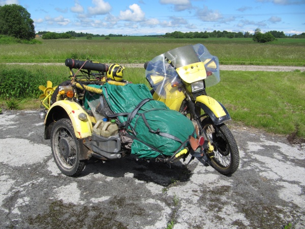

Давно мечтаю сгонять своим ходом на зимний фест... Ну а проще всего это сделать на трех колесах, вот и задумался о том как прицепить коляску от ИЖа к своему пепелацу. Отсюда и вопрос может у кого есть опыт подобных извращений и кто то может поделиться опытом? В прошлом годе видел объявление о продаже такого мота с коляской может здесь хозяин засветился.
Немного поковырялся на адривере нашел вот это http://www.advrider.com/forums/showthread.php?t=198261&page=331 думаю поступить подобным путем только вместо креплений шары и заднее крепление придется порядком вынести назад.

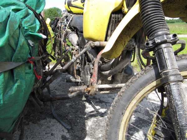

android
Мы с Толиком крепили коляску без расчётов геометрии через съёмный подрамник. Ваяли его, используя материалы, которые нашлись у меня на хуторе. Рама от ИЖ-К15 поделилась донорскими трубами ( на фото красного цвета). Получилось некрасиво, но крепко. laugh Ижевская коляска со всем крепежом у меня тоже есть, если зимой будет настроение - займусь. Но нужно будет обязательно рассчитывать ходовку ( смещение колеса коляски относительно колёс мотоцикла, ширину колеи). В ноябрьском номере Мурзилки есть статья про сращивание ижевской коляски с Хондой СВ400. Там колея - 4/5 от базы, колесо коляски смещено на 25 см вперёд по отношению к задней оси. Не знаю насколько это правильно.

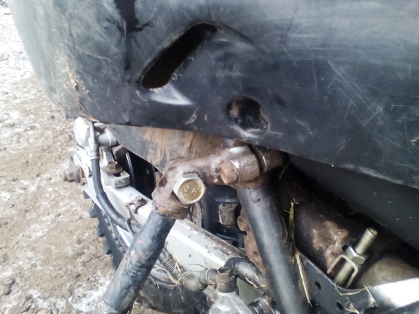

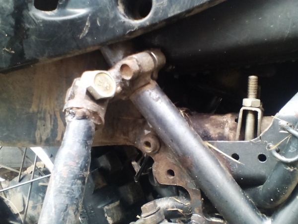

Мой подрамник крепится спереди на крепления мотора сзади под каждую подножку.
Подрамник изготовленный знакомым по моей хт, продстовляет лучшую версию моего. 3 и 4 фото !! http://motolulka.ru/index.php?option=com_kunena&func=view&catid=4&id=10797&Itemid=231. Подрамник продаётся.

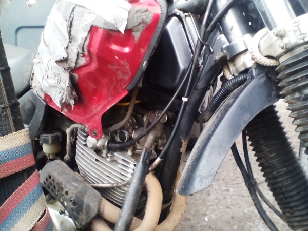

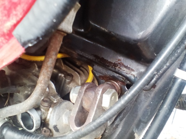

А можно фото креплений поподробнее? Цена вопроса на готовый подрамник?
По ссылке написано следующее:
"Крепежи тяг крепятся к раме сзади за трубу круглого сечения стяжкой впереди под баком ушковым болтом."
Ушковым болтом под баком -- это как? Куда он вкручивается?

Пер тяга: шпилька 12мм с ушком под тягу вкручена в усилитель рамы,пришлось расверлить родное отверстие с 10 до12
Зад тяга: ушко приварено на скобку которая обхватывает трубу рамы как руль (кронштеин руля от восхода)

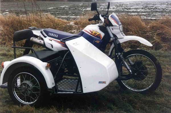

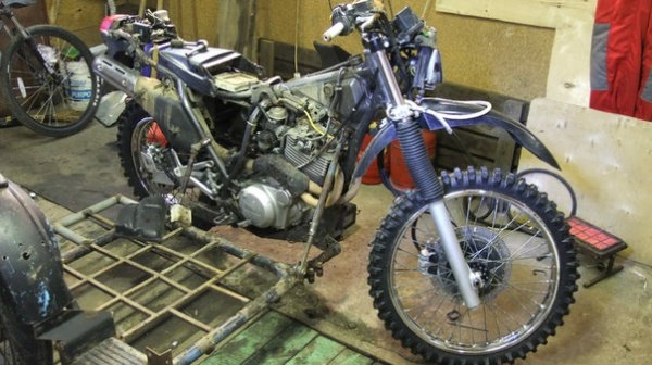

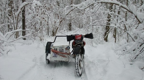

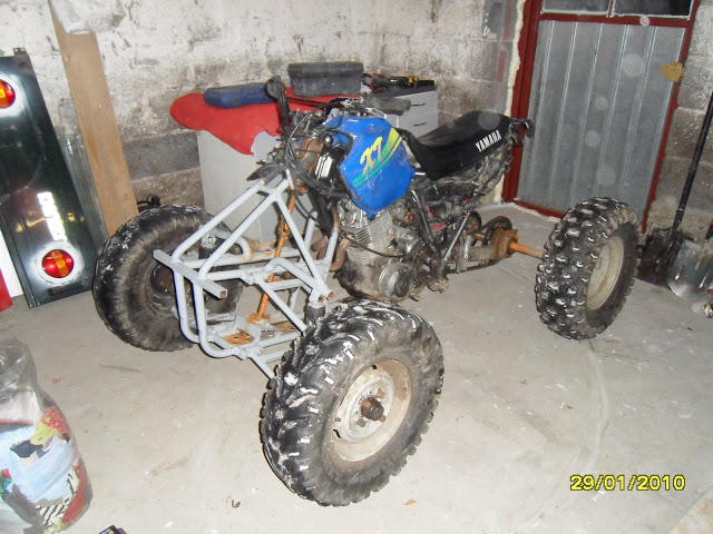

Нашел в компе фотку из инета, может пригодится
Добавлено спустя 5 минутНемного не в тему, но вот:
sam-0693_54815ca4092cd.jpg | 95.58 Кб | Скачали: 2094 раза
sam-0694_54815ca409a9c.jpg | 106.21 Кб | Скачали: 1764 раза
sam-0696_54815ca40a269.jpg | 113.21 Кб | Скачали: 2096 раз
