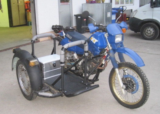

Явская коляска на ХТ 400 http://photo.qip.ru/users/baltika0/3294778/

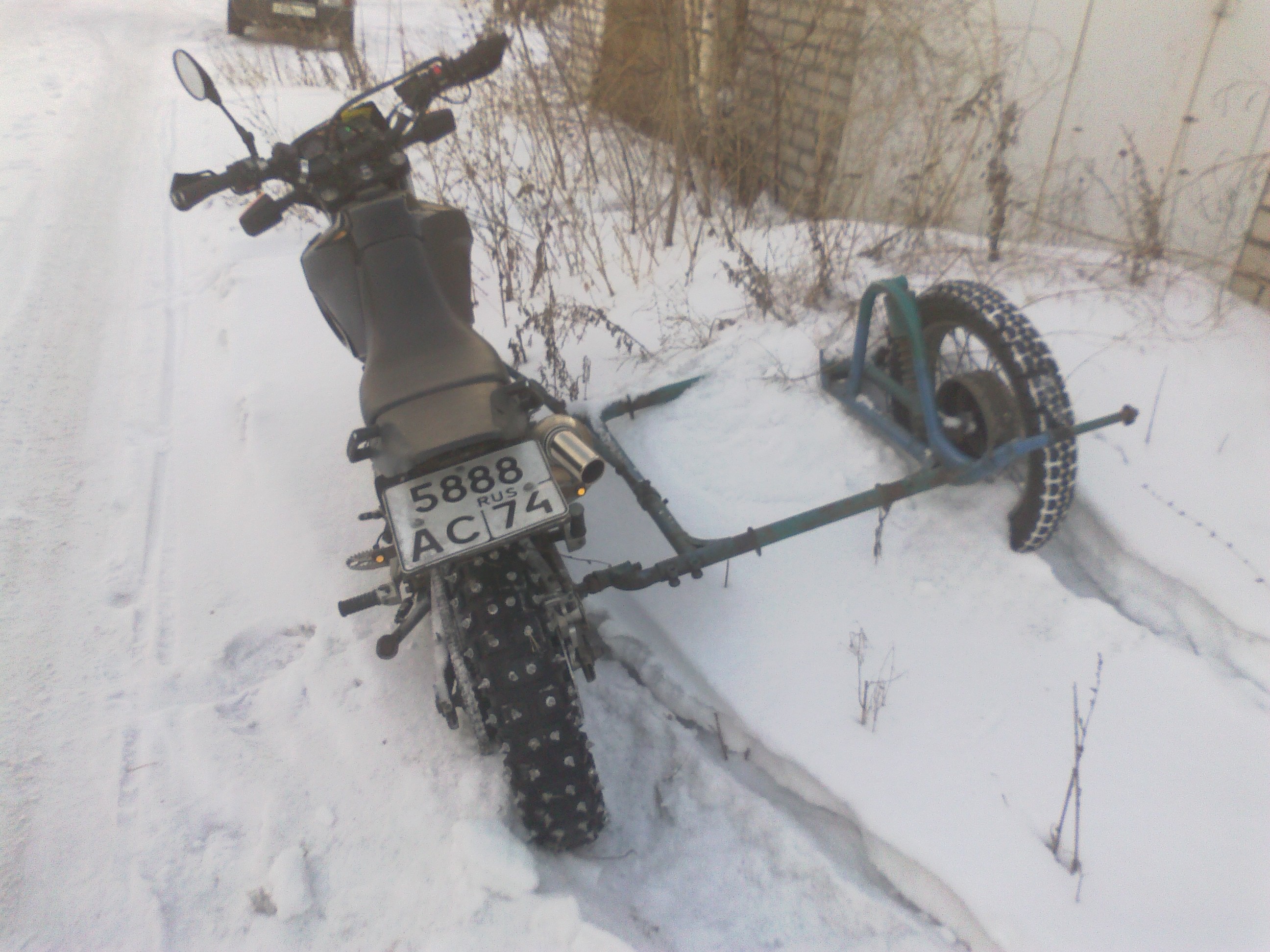

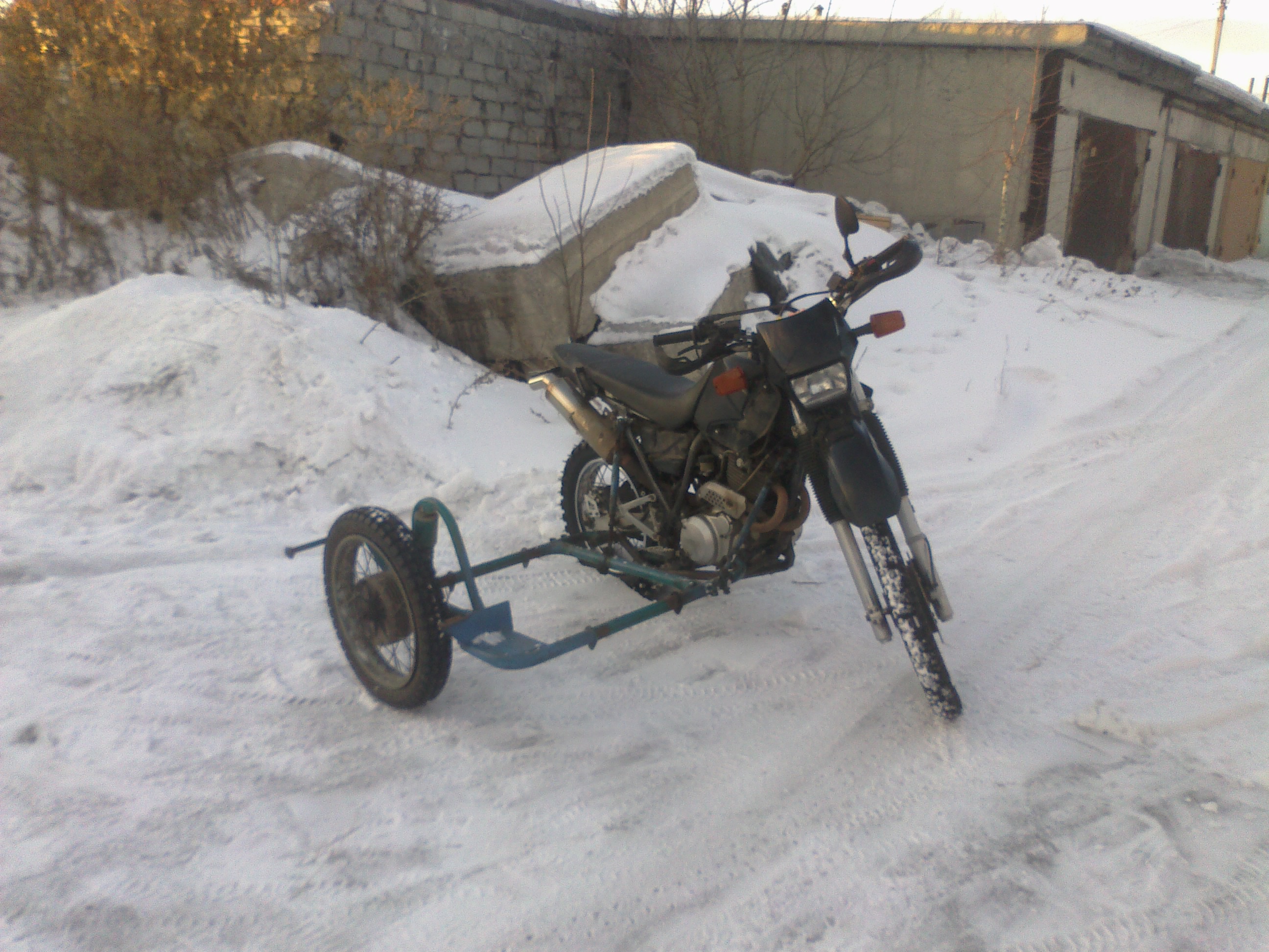

Сегодня был первый пробный выезд.

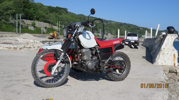

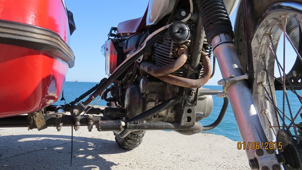

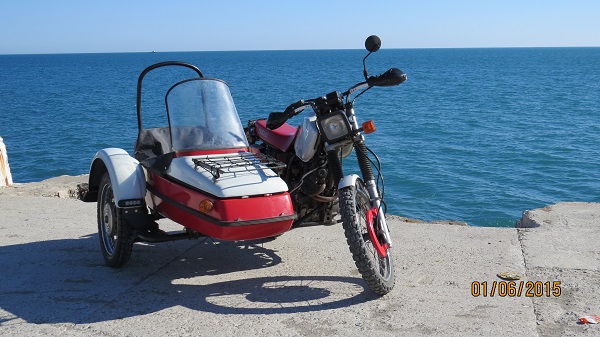

Привет, ну вот закончил восстановление ХТишки, но пути господни так сказать.. и у нее появилась коляска. Корыто пока ижевское,но лежит новодел-реплика харлея 30годов. Ижевская вписалась то же гармонично. Восьмилетний сын уже планирует путешествия. Съездил в апреле Домбай-Эльбрус-Пятигорск-Сочи, были проблемы с управляемостью- мотоцикл не хотел поворачивать, но комплексом мер удалось решить проблему. Сейчас и на асфальте и на бездорожье рулится прекрасно. Хотя и в одиночку превращается за полчаса. Но совсем не хочется, коляска для меня сейчас это привет из восмидесятых.Добавлено спустя 7 минутфото не грузятся

lentiai, какой прекрастный задний фон) красота)
