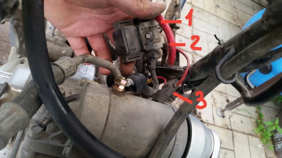

А у ХТ600 один предохранитель что ли на весь мот (на реле стартера) ? о__О

inostranez, Смотрите схемку в мануале. На стертере нет предохранителя. Единственный стоит в цепи от аккума на борт сеть 20 амперный, если не ошибаюсь

Buch: Я насчитал 3 (модель мотоцикла 4PT) там где цифры 1 и 2, там один запасной, а один работающий. а там где цифра 3, у меня такого нет, похоже на самостоятельную доработку. модель 2000 год. Моя мотоэволюция: Рига 12 -> "Восход" -> "Урал" -> Honda VFR 750F -> Suzuki DRZ 400S -> Yamaha YBR125 ->Yamaha XT600E

i0lega: Нет, цифра 3 штатный предохранитель (кстати рядом с ним в разъеме запасной хранится, как и на реле стартера), у меня так же и в каталоге есть.а там где цифра 3, у меня такого нет, похоже на самостоятельную доработку. модель 2000 год. Поз. 15 https://www.megazip.ru/zapchasti-dlya-motocyklov/yamaha/xt600-4274/xt600-30637/4pt7-758262/equipo-electrico-12978414 Редактировалось: 1 раз (Последний: 20 января 2018 в 09:48)

а у тебя реле стартера куруглое или прямоугольное с круглым как на фото? ? на фото похоже что номер 3 это тюнинг для дополнительного питания какого-то источника. очень похоже... Моя мотоэволюция: Рига 12 -> "Восход" -> "Урал" -> Honda VFR 750F -> Suzuki DRZ 400S -> Yamaha YBR125 ->Yamaha XT600E

i0lega: Реле прямоугольное. Посмотрел фотку внимательно, да похоже предохранитель все же не родной, но оригинальный ставиться примерно аналогично, в разрыв провода.duremar, а у тебя реле стартера куруглое или прямоугольное с круглым как на фото? ? на фото похоже что номер 3 это тюнинг для дополнительного питания какого-то источника. очень похоже... XT600E '98

На более поздней ХТшке уже нет такого предохранителя:
https://www.megazip.ru/zapchasti-dlya-motocyklov/yamaha/xt600-4274/xt600-30637/4pta-773888/electrical-1-13443598 Kawasaki KLE500
