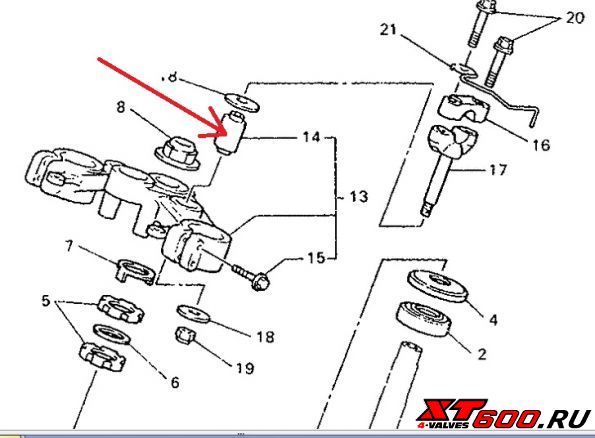

Проверь сайлент-блоки кронштейнов крепления руля.
#3 - 23 ноября 2011, среда
Э... А как их достать оттуда? 17 номер открутился и вышел, а 14 оттуда даже не выбить.
#4 - 24 ноября 2011, четверг
1162 дня назад
Попробуй нагрей феном.
#5 - 24 ноября 2011, четверг
Неа. Ничего не поделать. Мощнейшие удары через проставку не приносят никакого результата.
Это же по идее резиновая втулка со стальной втулкой в середине? |
#6 - 24 ноября 2011, четверг
Посоветовался с механиком. Приняли коллегиальное решение не трогать и оставить как есть.
Без оправки и пресса всё равно не достать. |
#7 - 25 ноября 2011, пятница
Сообщений: 22
Такой вопрос, а как этот сайлент-блок запресован в траверсу? То есть сам сайлент-блок с внешней стороны резиновый, или имеет металлическую оправу? Просто у меня криво стоит руль, и внешним осмотром я понял, что кронштейн руля 17 стоит немного криво в траверсе. Сам руль на вид прямой.

Подёргал за руль на Африке - руль имеет ощутимую свободу в этих сайлентблоках (держателях демпфера). Задумался - не заказать ли новые :(
У меня они каменные. |
