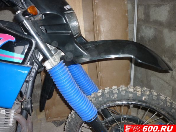

#10 - 7 июня 2012, четверг
От Совы тоже замечательно встают. Только за наш морозный апрель они у меня высыпались на землю полностью, пришлось таки вешать неопреновые носки.

AndroXT,
AndroXT: Кто-нибудь знает где можно импортные универсальные поискать? Родные 4000 руб стоят.((( В Питере в Балтик Рэйде на Измаиловском в позапрошлом году брал рублей за 700. Универсальные. От чего не помню. По размерам полностью совпали. Точно фирму не помню или ProSport или Ufo, что-то такое. XT600E'03, Санкт-Петербург
