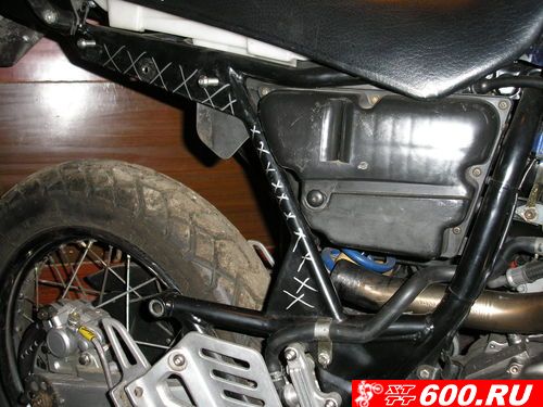

Погнёт - поймёт. У моей, когда брал, глушитель стоял штатный, но болты его крепления были прослаблены ( нижнего вообще не было). Результат - сразу пришлось выравнивать подрамник под сиденьем. Заодно и усилитель вварил. У 3ТВ - самая неудачная рама.

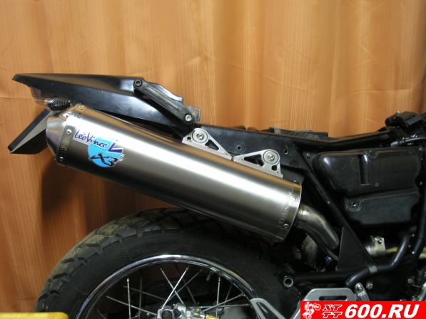

У тебя рама начиная с 1994 года - DJ02, 4PT. До этого у 3ТВ штатный глушитель включён в силовую схему, выполняя функцию поддержки подрамника ( крепления сиденья). Из-за этого правая задняя часть рамы в области сиденья явно прослаблена, она фактически висит в воздухе, подпираемая лишь глушителем. При его замене на тюнинговый или даже при простом ослаблении затяжки штатного глушителя( мой случай) рама тупо деформируется. Правда трещин не видел ни разу. Это место откровенно требует усиления. При замене штатного глушителя программа минимум - съёмная распорка в местах крепления родного глушителя. Я пошёл другим путём - вварил трубу с косынками ( на снимке помечено крестиками).
Глушитель можно ставить и штатный, и тюнинговый. А на место крепления штатного глушителя у меня дополнительно прикручена дуга для защиты глушака при падении на правый бок, да и пластику не даёт к нему прижиматься. Редактировалось: 2 раза (Последний: 12 июня 2012 в 03:45)
