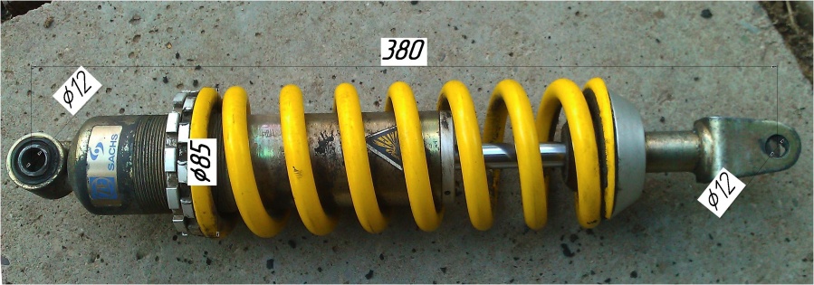

У меня тт 600е. Аморт стоит пайоли,бачка нет,но есть нипель для задувки в самом аморте. Так всеже,какое масло лучше залить?????

Zeiss: сфоткай что ли для общего развития...посмотреть что за аморт такой заморский... ни разу пайоли не вилел на тт Аморт стоит пайоли Фанатичный ямаховод.

Zeiss благодарю за фотку... видел 4 мотика тт 600 е ....такого аморта ни на одном не было..

мой же итальяшки делали,мотор яп а ходовка ихняя

какой аморт у тебя.
#40 - 6 февраля 2017, понедельник
Паели,фото выше
