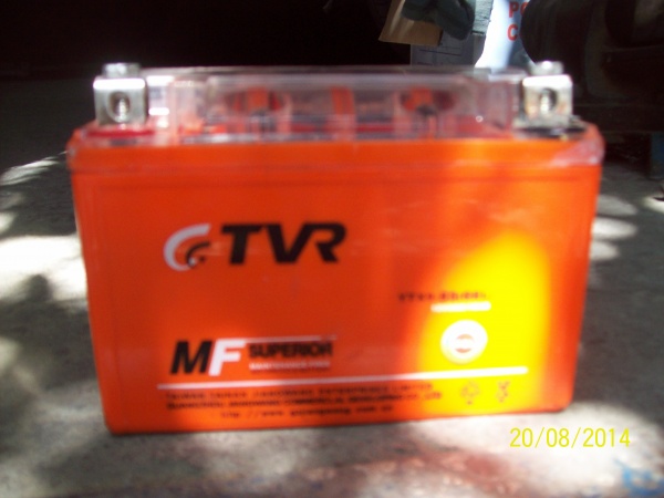

FZX: А что именно выйдет из строя контакты,или катушка реле.С Ув.Добавлено спустя 13 минутПосоветуйте чайнику,акум для ХТ.Толькать из-за выны внезапно умершево.Ой как не хочется.Стоял вот такой- Стартер китайца может оказаться меньше по мощности, чем ХТшный. В таком случае релюшка от этого китайца будет работать на ХТ с перегрузкой и выйдет из строя. |

если пятаки обгорят, то они и выйдут. катушка-то управляет только. она обычно от времени мрёт, от попадания влаги и кривого изготовления. я на тенеру Яшу купил, на пару ампер побольше. только-только под сиденье влезает. на ХТ, вроде, другая батарейка - подбирай по ёмкости и пусковому току, ну и по габаритам.. ИМХО, батарейки чаще мрут из-за проблем с электрикой, чем из-за низкого качества. ну прослужит, вместо 5 лет, три года.. я использовал какие попадались - проблем не было.

Акум умер, из-за лопнувшей перемычки между первой и второй банкой,и проработал со слов хозяина 2-сезон
,Спасибо за ответ |
#10 - 21 февраля 2015, суббота
Андрей Ua: http://xt600.ru/forum/thread85-4.html#6190Посоветуйте чайнику,акум для ХТ Я не "скАчу"...!
