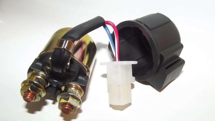

а нет ли у кого фотографии как выглядит реле стартера родное? я попробую подобрать подходящее по размером гдени-будь... а то в гараж идти холодно и разбираться там тоже холодно...

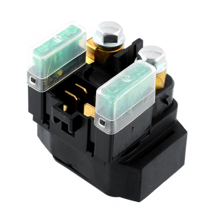

На фото Владимира, реле ХТ600Е до 1998(или 2000 - по разным каталогам) года выпуска. На болле поздних ХТ-ишках устанавливали реле нового образца. Фото ниже. Аналогичные реле тоже устанавливались на многие ямахи, китайцев и пр.
Единственно надо учитывать расположение контакта, который идет через предохранитель(бывает справа или слева). XT600E'03, Санкт-Петербург

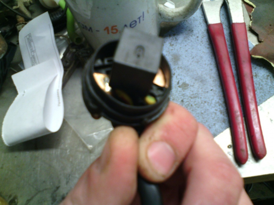

Уважаемые товарищи по цеху! а можно ли починить реле.. может оно не умерло.. они разборные?
#26 - 25 января 2016, понедельник
Сообщений: 199
2763 дня назад
У меня стояло уже мененое, разборное, поломка была в том что провод оторвался, видимо из-за вибрации, снял, потом два китайских подряд сгорели за неделю, спаял проводок на старом и пока гуд)) а на китайских пластина просто приваривалась к силовым болтам и оно не выключалось...
