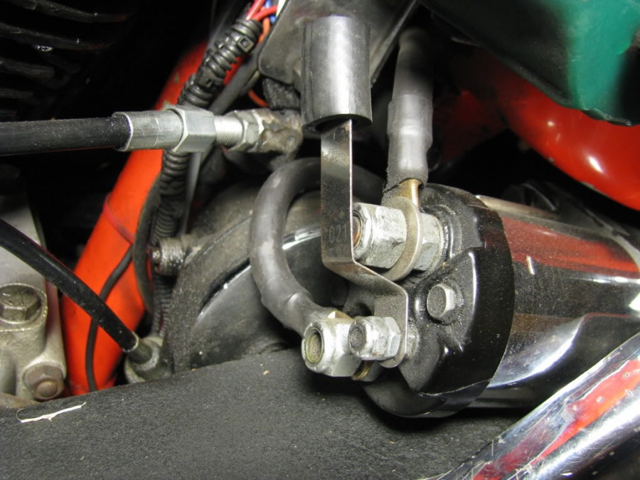

Кстати, вот ещё бюджетный вариант ( жаль неприменим на ХТ). Вдруг где пригодится...
Реле стартера
Замена,аналог

Привет Андрей))) - ну, да))) о многом... - Подзабыл что эту тему мы разбирали, - самогон вот не забыл, вот я почти непьющий, а тут продегустировал - хороший самогон делает Андрей. Во всяком случае лучше чем какая-то пшеничная водка. - Тут ты забойную кнопку прицепил, сама себе и кнопка и пружина. - А почему "жаль что на ХТ неприменима? - допустим кнопки нет а релюха сгорела, - то просто на контакт корпуса сгоревшей релюхи от консервной банки даже можно, вот как эту кнопко-пружину временно забацать, чтоб не лезть с отвёрткой к релюхе. - Или в строительном магазине кнопку от дверного звонка))) - и спокойно до дома доехать,
..вот кнопку и планирую там на контакты запитать. - И если с штатной кнопки не заведётся из за релюхи, то с запасной. - Фара Ижевская))) колесо заднее уже тоже ижевское /надёжней чем родное. Приборку хочу сделать типа Зиловской, с тумблерами)) амперметр, вольтметр))) кнопка стартёра.. - Как появится время, так помещу фотки и тексты про дорогу. Весной буду инспектировать весь мотик - головку ремонтить - цилиндр смотреть, кольца и тд.. - Летом снова в дорогу... Редактировалось: 1 раз (Последний: 17 февраля 2016 в 13:55)

Saibis: Да, действительно. Вот про это я как-то не подумал... ...просто на контакт корпуса сгоревшей релюхи от консервной банки даже можно... Я не "скАчу"...!
