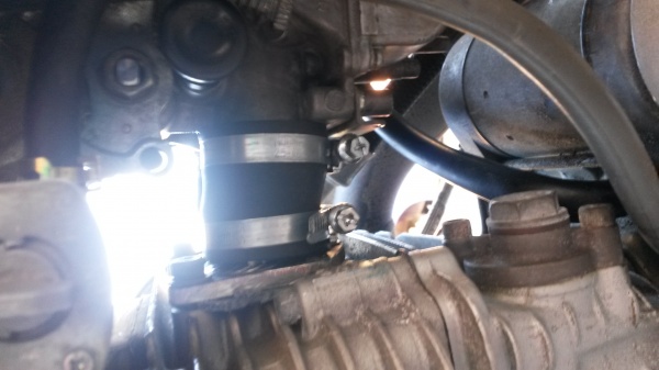

Здравствуйте господа Эндуристы) Беда такая, на ХТ600Е 99 года впускные патрубки пришли в негодность (резиновая часть отделилась от "силумина"), версия с пластиковым "ресивером" "Переплюйкой" (как правильно назвать не знаю, не бейте) стоимость этих патрубков под эту пластиковую штуку просто убила... если собрать на патрубках без "переплюйки" много потеряю? будет ли вообще работать?

у меня tt600r была беда с резиночками!заказал у токаря новые пееходники только чуть подлиннее что бы шланг налез!и купил в газелевском магазине новый маслостойкий шланг и 4 хомута...и собрал!

Спасибо за коменты, и извиняюсь, что создал повторную тему (чет пока не создал остальных страниц форума было не видно, мб глюк какой). Оригинал буду заказывать осенью, сейчас временно сделал из самодельных фланцев и жигулевских патрубков термостата. Все работает хорошо.
