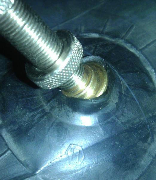

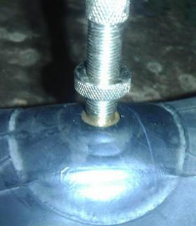

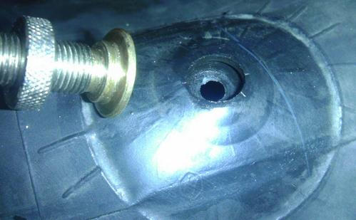

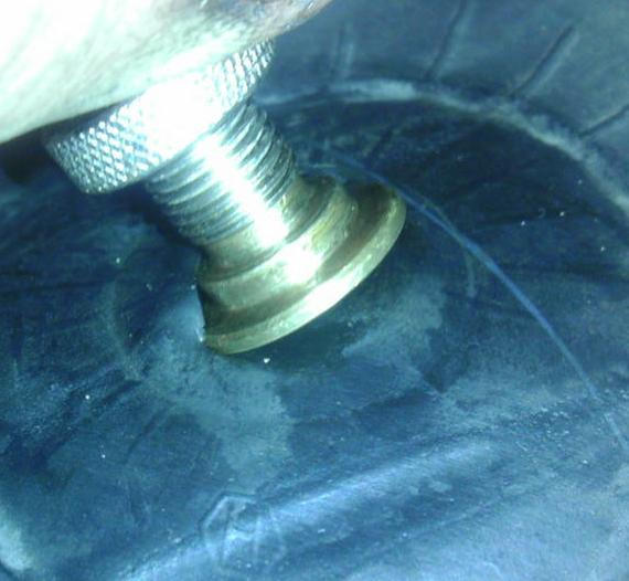

Я на бездорожье дую 0,8-1.0 атм. и абсолютно случайно (когда разбортовал колесо) обнаружил, что у меня сосок вылетел, т.е. последние дни я катал вообще на одной покрышке!
Римлок (буксатор) у меня стоял, а сама покрыха сидела так, что я ее еле разбортовал. В итоге, не знаю что делать, сосок просто ВЫСКОЧИЛ из камеры, сама камера целая и превосходного кач-ва. Что делать-то? (Фото прилагаю). ЗЫ: Темку бы ПЕРЕИМЕНОВАТЬ во что-то вменяемое (не только описание) Прикрепленные файлы:

Гайку к ободу не прикручивай...
#11 - 17 мая 2015, воскресенье
1897 дней назад
ГАЛИНА: Гайку к ободу не прикручивай... Это как? Т.е. вы хотите сказать, что у меня с камерой все в порядке и ее давлением просто прижимает к ободу и все это должно держать и работать вот в таком состоянии?! Что-то меня терзают смутные сомнения... TT600R, KL-250 SuperSherpa, VN-800, CB750-F(1980), Racer Enduro RC150-GY, Irbis TTR-125…
#12 - 17 мая 2015, воскресенье
имелась в виду гайка на ниппеле. если её не прикручивать, то ты успеешь заметить то что ниппель криво стоит и его не оторвёт от камеры. но не для всех ободов это канает.
#13 - 18 мая 2015, понедельник
1897 дней назад
Так в моем-то случае что теперь делать? Кто знает, как оно изначально должно было быть? Сосок вклеензавулканизирован был или вот так вот просто вставлен и держаться должен исключительно прижимом от давления?
Меня смужает что он абсолютно чистый и гладкий в том месте, если бы он был приклеен или завулканизирован, то куски резины хоть где-то на нем должны были бы остаться мне кажется. Если нет, то как отремонтировать посоветуете? Уж камера сама больно хороша, жалко выкидывать если что. Редактировалось: 1 раз (Последний: 18 мая 2015 в 05:00)
#14 - 18 мая 2015, понедельник

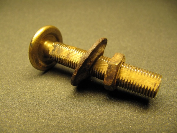

Обычно сосок в камеру завулканизирован. Причём так, что от него ещё и резину замучаешься отдирать ( проверено на личном опыте, было нужно два таких соска для одной передней вилки). Скорее всего просто попался левак и гайка при закручивании просто вытянула сосок из камеры. Я бы просто её заменил и не экспериментировал бы. На некоторых камерах используются соски в виде грибка, которые вставляются шляпкой в камеру и зажимаются гайкой с шайбой, с таким можно и твою камеру реанимировать. С собой всегда вожу пару таких вместе с инструментом - места не занимают, но пригодиться могут.
П.С. А может у тебя так и было - кольцевой след вокруг соска похож на отпечаток шайбы ( обрати внимание на её форму - она не абсолютно плоская). Редактировалось: 2 раза (Последний: 18 мая 2015 в 06:48)
