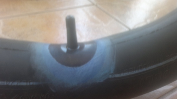

MAN-biker: В итоге, не знаю что делать, сосок просто ВЫСКОЧИЛ из камеры, сама камера целая и превосходного кач-ва. Что делать-то? У нас на шиномантаже за 350р приваривают новый сосок к такой камере . Правда он обрезиненый и под него надо чуть увеличивать отверстие в диске . Но если камера фирменная и без кучи латок , то это выход , чем покупать китайскую за 800р. ![]() |
#18 - 19 мая 2015, вторник
Сообщений: 18
4041 день назад

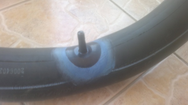

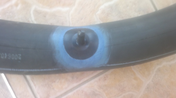

да я тоже так новою камеру поставил сосок сорвало,поехал на сервис и поставил новый сосок(завтра постараюсь фото кинуть),майстер сказал что она(камера) не только мот но и трактор может выдержать,цена всего 50гривен незнаю сколько ето в рублях,а новая камера 250 гривен)
а вот сегодня собрал колесо,поставил поехал в гору буквально 1-2 км и сорвало сосок хоть и был буксатор, в чем проблема не пойму... |

ну если приваривать за 350 и ещё сверлить обод потом, то фиг знает. а так да, тот самый ремонтный ниппель как вариант.
