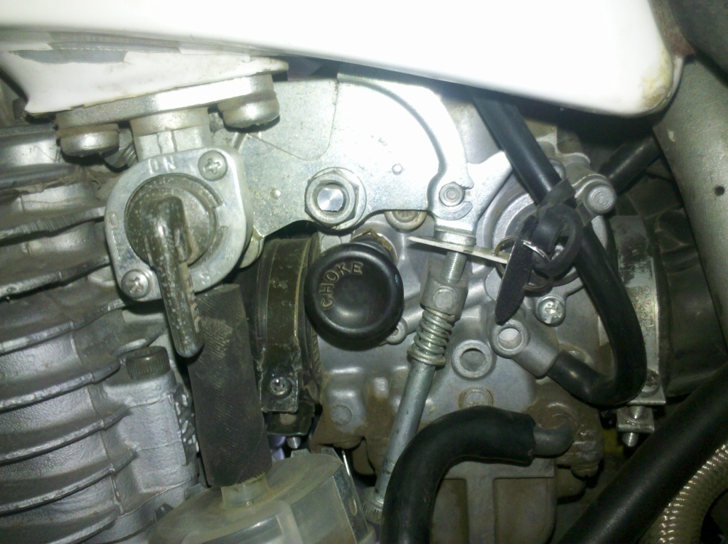

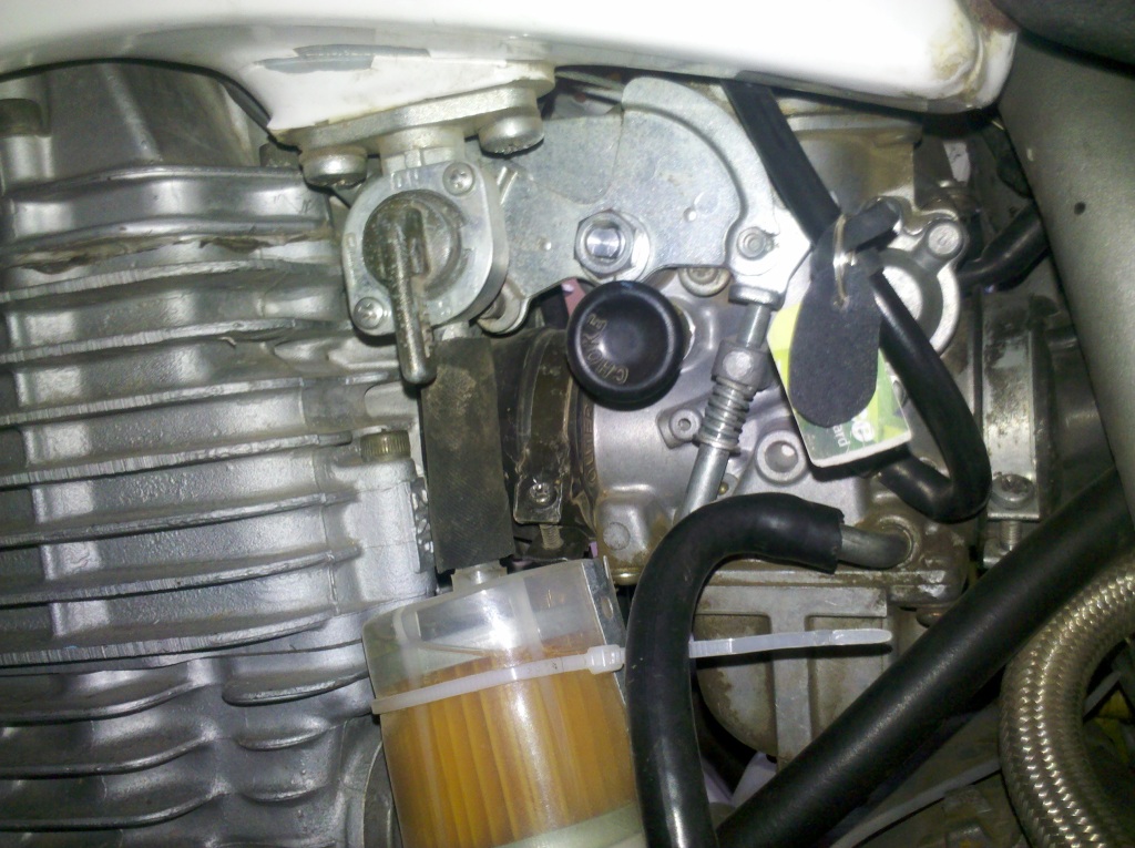

может я делаю неправильно, но у меня своя схема заводки - не пинайте сильно. Прокачиваю 3 раза с наполовину вытянутым подсосом, на болт холостого кладу старую сим карту, завожу, работает 15 сек, убираю подсос. Так работает минуту потом ставлю другую подкладку (если нужно) потоньше (вырезал из канцелярской папки). Опять работает минуту-две. Все можно ехать. Так завожу на юбр125, так работает и здесь. Никогда никаких проблем.
