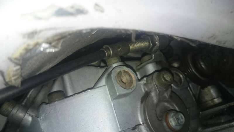

у меня гайку расклепаную стянуло со временем, изготовил из высокой гайки м5 и винтика бобышку, засверлив гайку посередке.
рубашка родная, трос от мопедки любой с подходящей бобышкой (вторая всеравно откусися), а вообще брал трос тормоза от какогото скутера. собрал, уже сезон полет нормальный. есть идея перенести трос на руль, но руки не доходят. немчуры грят с толкача на ручном можно завестись если че. ну и инспектировать/ремонтировать удобнее. Редактировалось: 1 раз (Последний: 23 июня 2015 в 12:58)

1. Про декомпрессор на руле: имеет право на жизнь, да, позволяет с толкача и вообще, но для меня главное в "автодекомпрессоре" это то, что я с ним легко нахожу такт сжатия, как это я делать буду руками - ХЗ. Без этой фичи мне и декомпрессор не нужен, я в состоянии и без него кик провернуть (и нет, с компрессией у меня порядок, вроде как, т.е. он держит вес моих 110 кг без "подпрыгиваний").
2. Тросик отремонтировал. Взял трос от какой-то мопедки или мотика, не помню от чего у меня в гараже валялся кусок, сделал 2 новые бобышки из 6 мм гвоздя, просверлил, вставил, нагрел плазаром и залил припоем - держит мертвяк, как оригинал получилось! Спасибо FZX за консультации, помог в очередной раз. Редактировалось: 1 раз (Последний: 23 июня 2015 в 23:43)

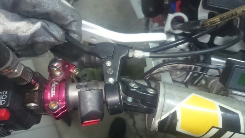

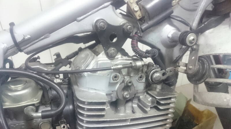

протерял дето трос, знач пора его наконец на руль вывести
регулировочный болт от какогото старого троса сцепления, живая оплетка подходящего размера и курок покритикуйте шоле TT600R DJ01/5CH '99

AllLex: Чо критиковать, ты лучше расскажи как оно в деле тебе самому показалось.покритикуйте шоле TT600R, KL-250 SuperSherpa, VN-800, CB750-F(1980), Racer Enduro RC150-GY, Irbis TTR-125…

на фото видно, что самого троса нет :)
завтра поеду искать донора или эпицентровский на худой конец вот как доделаю - скорее всего придется переучиваться заводить TT600R DJ01/5CH '99

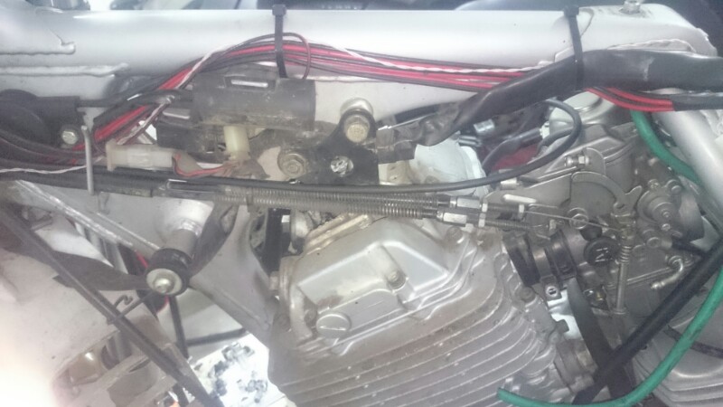

а хз чо писать :)
плюсы: - работает - продуть цилиндр терь можно мизинцем левой руки - запуск с первого-второго пинка при -1..+5 - кикбэков пока небыло минусы: - нужно приловчиться ловить нужное положение кика (до щелчка нижней шестерни) иначе можно прыгать весь день и не заведеш т.к. искра идет гдето на 1 зуб после отщелкивания нижнего флажка - на заведеном двигле любители пожмакать кнопки запросто глушат мотор выжимая рычаг :) пока с толкача заводить не пробовал но по ощущениям заводится проще и в плане последовательности операций и в плане усилий, прикладываемых к кику TT600R DJ01/5CH '99

AllLex: Ожидаемо и является основной проблемой.- нужно приловчиться ловить нужное положение кика (до щелчка нижней шестерни) иначе можно прыгать весь день и не заведеш т.к. искра идет гдето на 1 зуб после отщелкивания нижнего флажка TT600R, KL-250 SuperSherpa, VN-800, CB750-F(1980), Racer Enduro RC150-GY, Irbis TTR-125…
