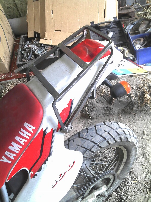

TPYJIb, http://xt600.ru/forum/thread319-1.html#4659
по ссылке есть фотки, тот багажник я без трубогиба еще варил, из стула. Спинка сам багажник, рамки - ножки стула, удлиненные немного. При удлинении усиливал вставками. Редактировалось: 2 раза (Последний: 24 июня 2015 в 10:24)

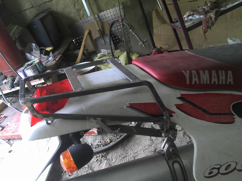

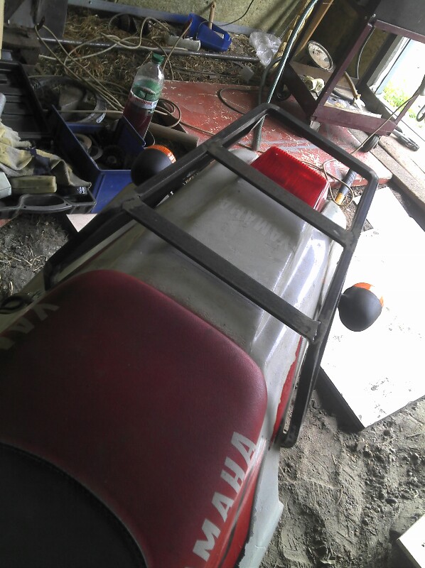

#7 - 28 июня 2015, воскресенье

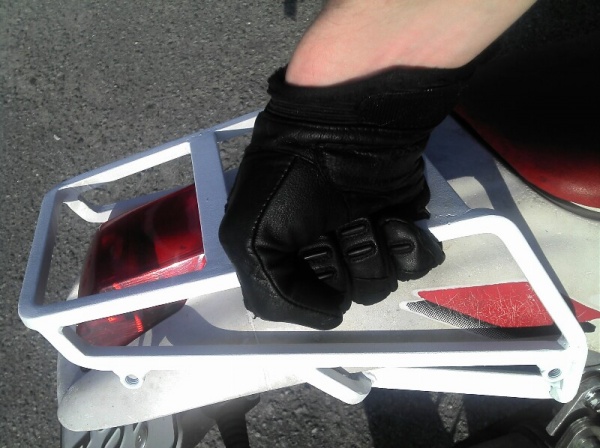

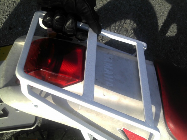

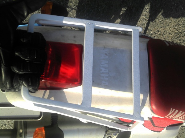

чертежа нет, варилось на моте.Добавлено спустя 12 минутпреследовалась задача: при минимальном весе обеспечить возможность схватиться с любой стороны рукой в перчатке и не варить говно-ручки к багажнику. ну и эстетически, чтоб контуры мота повторял.

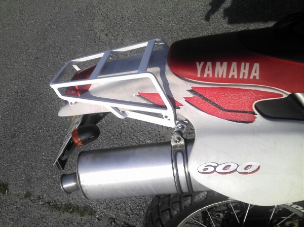

#8 - 7 июля 2015, вторник

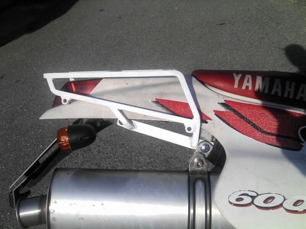

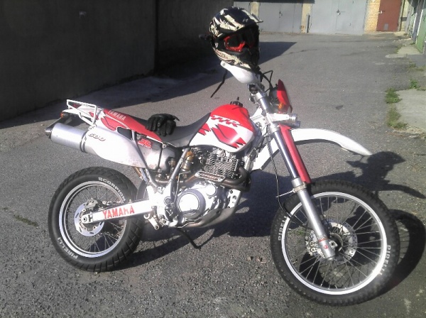

доделал багажник.
отдавал ребятам на покраску, которые диски красят. короче каким-то полимером покрыто. пробовал ножом царапать - не царапается, в общем я доволен. использовались : квадратный пруток 10мм и пара полос 20мм, гаечки вварены для возможности установки боковых дуг для кофров, еще не придумал как делать и куда крепить, короче "хай будэ"... ну и картинки хвататься можно с любой стороны ну и общий вид Редактировалось: 3 раза (Последний: 7 июля 2015 в 20:14)
