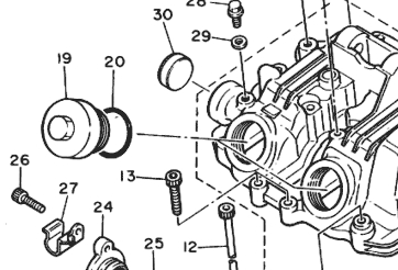

Доброго всем времени суток. Владельцы XT, может у кого в гараже завалялась крышка выпускного клапана (на рисунке под номером 19).
Сегодня обнаружил под правой крышкой небольшой потек масла, полез посмотреть, открутил ее, а вот после этого резьба просто отвалилась у меня в руках. Как, почему, хрен его знает. Скорее всего там трещинка была, ну а вибрация и температурные перепады сделали свое дело. Силу ни при откручивании, ни при закручивании не применял. Так что встал пока. Закажу, конечно, на Megazip'е или Exist'е, но ждать от 3-х недель в разгар сезона... Может кто сможет выручить?

Просто найди толкового токаря, принеси крышку, и он выточит такую же.

Эх, был бы кусок дюраля для токаря, так бы и сделал. А точить стальную... Чо то, Сеня, я очкую. Место горячее, коэффициенты расширения у стали и дюраля разные... Ладно, в Megazip'а заказал, авось идти не сильно долго будет.

у меня была микротрещина в одной, мкслом потело, в скутерном магазине подобрал аж за 1.5у.е. TT600R DJ01/5CH '99

Столкнулся с аналогичной проблемой, Токарь выточил за час, и я поехал. Но разница в цвете и в выпуклости спать все равно не дают. Так что если у кого есть одна, буду рад сотрудничеству)))

ветеран: Может тогда стоило бы две одинаковых за два часа? А родную - в запас отложить... Токарь выточил за час, и я поехал. Но разница в цвете и в выпуклости спать все равно не дают Я не "скАчу"...!

родная стоит рубль, а высокие и того дороже. если есть возможность точить из нормального крылатого Д16Т - надо точить, учитывая не шкурные интересы, но запросы страждущих эндуристов.
