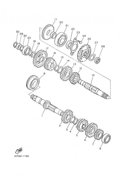

1. Сальник(22)
3. Замена сальника. У меня как-то с сапуна начало подтекать - трубка задубела. З.Ы.: поясни, что значит "льет"? Редактировалось: 1 раз (Последний: 16 июля 2015 в 12:04)

Если сомневаешься, что сальник звезды течет, то скинь звезду и посмотри, точно определишь. XT600E'03, Санкт-Петербург

Иван Черемисов: сальник под звездой оригинал поставил или подобрал от чего то? AllLex: Обычный, но с указанием направления вращения ( на нём имеются канавки маслосгонные). Но, думаю, это не слишком критично. Размеры - 25х40х6.да обычный там сальник i0lega, включи передачу, выжми задний тормоз и спокойно откручивай. Как обычно, против часовой стрелки. Но учти, что надо отогнуть стопорную шайбу. Под лапку КПП добраться легко, нужно снять с вала саму лапку и крышку ведущей звезды. Размеры сальника под лапкой - 12х22х5. Я не "скАчу"...!

может кому понадобиться этот сальник подходить от восхода чтото типо вторичного вала не помню где он точно стоит,поставил 2й год сухо.кто как откручивает гайку ведущей звезды ??у меня понепонятным причинам сильно затягиваеться хоть и стоит стопорная шайба,в том году откручивал в шинке пневмопистолетом((((
