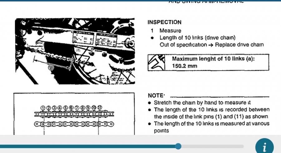

#7 - 21 мая 2017, воскресенье
уменя уже все 155мм между осями,цепь вполне еще живая,не хрустит. Кто что скажет,замена,или еще покрутиться?
#8 - 21 мая 2017, воскресенье
Правильно проверить цепь на растяжение, можно только на гидравлическом приспособлении, а так, выбери зазор на нижней ветке цепи и оттяни цепь на задней звезде, если выйдет больше чем на пол зуба, то желательно поменять. Автосмазчик - рулить!

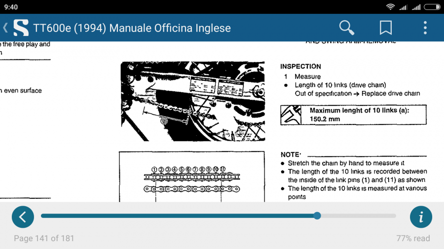

#15 - 14 июня 2017, среда
вообщем на этой картинке из мануала написан полный бред. Купил новую цепь дид vx2 520. Зделал замер как в мануале,между 10 звеньями уменя получилось все 153мм. Если верить этой писюльке,то выходит что новую цепь пора выкидывать)))
