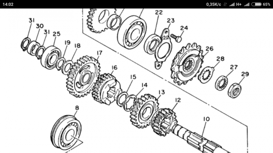

Как правильно должна стоять ведущая звезда,выпуклой частью к мотору или к гайке???
#35 - 24 ноября 2017, пятница
Zeiss:выпуклой частью к мотору
#36 - 24 ноября 2017, пятница
мотоПОДВОХ: Zeiss:выпуклой частью к мотору Так вот и я тогоже мнения,только вот смущяет почему на схеме выпуклость идет к гайке???

Zeiss:вот смущяет почему на схеме выпуклость идет к гайке??? Потому что это - схема, а не детальный чертеж в масштабе. Там все схематично. А я и не помню сейчас, как у меня... Гляну - отпишусь.

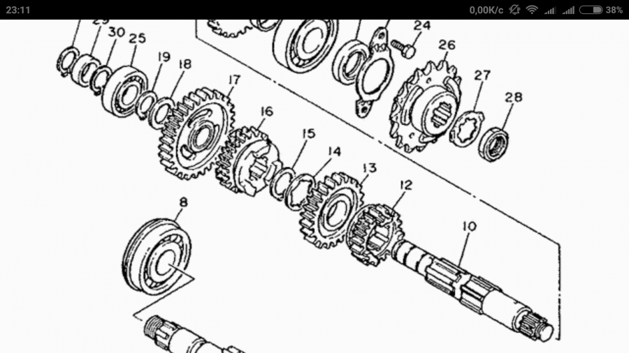

Ник: Zeiss:вот смущяет почему на схеме выпуклость идет к гайке??? Потому что это - схема, а не детальный чертеж в масштабе. Там все схематично. А я и не помню сейчас, как у меня... Гляну - отпишусь. А вот срх 600

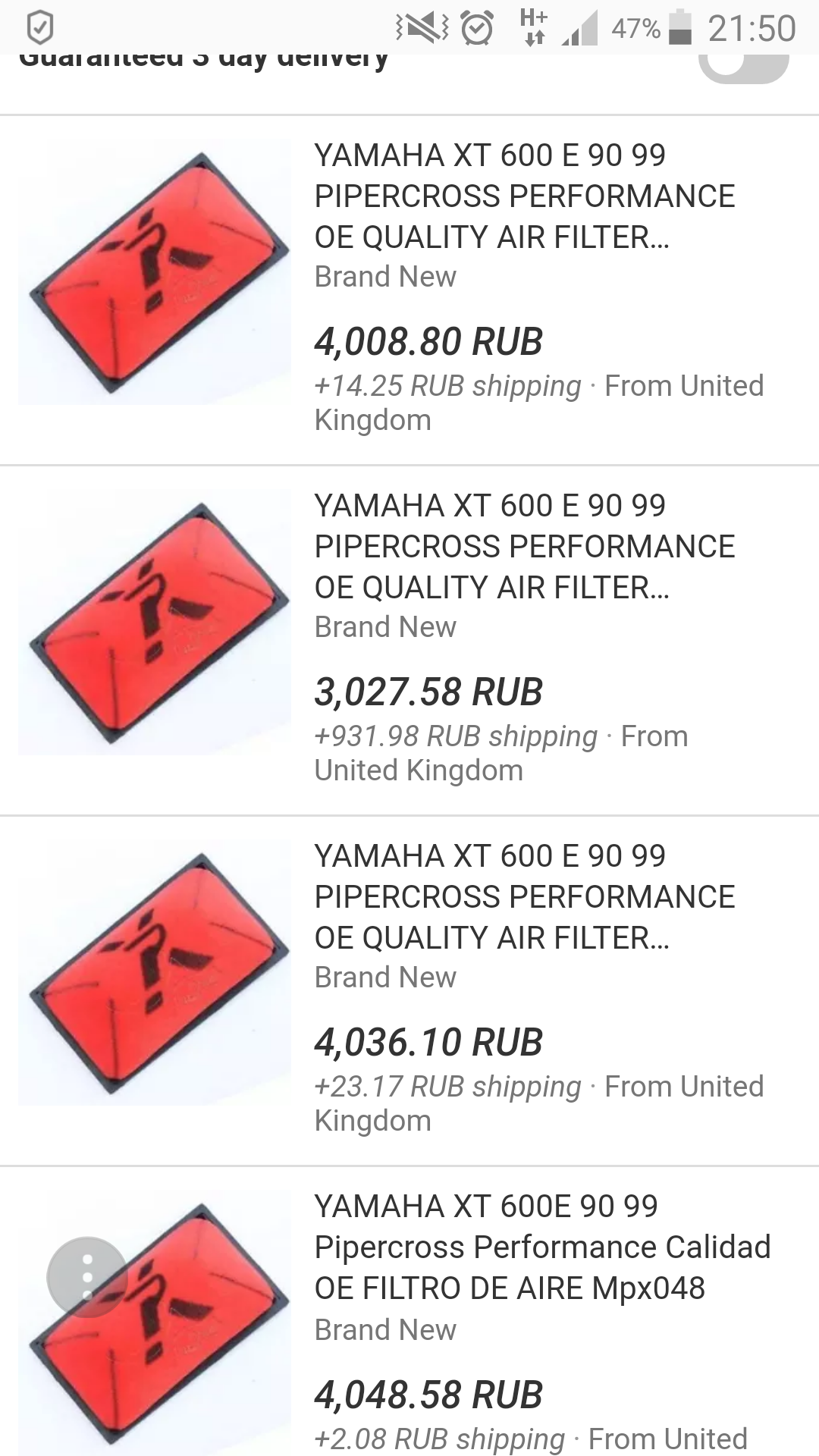

О. Pipercross. Подскажи где брал. Он паралоновый же ? Если на XT600, то мне на XTZ тоже подойдет. Просто да. Тоже беру оригинальный. Но чет 2 фильтра в сезон, ну да. Меня все-же напрягает уже их покупать. Хочется что-то многоразовое. Есть правда K&N, пропитываемый. Но он у меня на Аварийный случай. если больше нечего будет ставить ).

На ebay. K&N нулевик не решился ставить, жалко мотор, так и лежит в коробке. Pipercross моющийся, паралоновый все верно.
