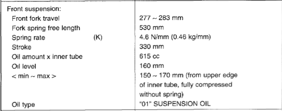

AlicFat, а на странице 2-3 твоего мануала какой диаметр вилки указанн?
upd:пруф-скрин стр 2-3 и 2-12 Прикрепленные файлы:

AllLex, вот тут например: ПИУ страница 17
#12 - 24 декабря 2016, суббота
AlicFat: тут вилка 43мм (стр.4), год 97й, и масла таки 615 (стр.17) у меня есть этот мануал, но на него не опираюсь т.к. там еще есть отличия от моей. прям сейчас не вспомню что за отличия но уже раз налюбил себя с этим мануалом. Редактировалось: 1 раз (Последний: 24 декабря 2016 в 21:25)
#13 - 25 декабря 2016, воскресенье
AllLex, действительно написано что 43 мм. Но остальное не совпадает. 1. Если посмотреть в каталог запчастей то номенклатурный номер пера у ТТ600R 1997 = 5CH-F3110-00-00.. и этот же номер у всех TT600R до 2001 года. 2. Я купил вилку у нашего форумчанена Alex она вроде 98-99 года. Я на днях перебрал ее и менял масло... измерил мензуркой ровно 615 грамм замерил линейкой .. уровень соответствовал 160 мм от края пера. 3. Вот ссылка ТЫК с немецкого форума по переборке пера, там написано также 615.
вот... как то так :) Редактировалось: 3 раза (Последний: 25 декабря 2016 в 00:13)
#14 - 25 декабря 2016, воскресенье
во всех мануалах (доступных мне) с вилкой 46мм указан объем 650мм
в мануалах с вилкой 43мм - 615 еще у них пружины разные (не длинна, а жесткость), но это другая тема... логично предположить, что из-за большего диаметра, объем пера больше, а соответственно и масла нужно больше. [offtop] а по поводу кодов... даже у офф диллера на наш мот маслянный фильтр в базе указан неправильный. я гдето выкладывал фото этого фильтра в крышке картера. ладно там шлицы корзины сцепления другие, или толщина дисков сцепления или высота пружин, но указать фильтр, который никогда не стоял и не может быть установлен ни в ТТ ни в ХТ - это уже перебор. причем они до сих пор не могут исправить эту ошибку. [/offtop] TT600R DJ01/5CH '99
